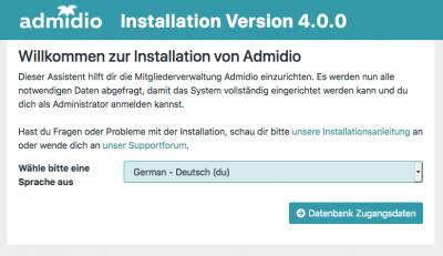

  4. Rufe nun das Installationsscript auf dem Webspace unter der folgenden Url auf //www.deinedomain.org/admidio/index.php // und wähle die Sprache aus in der der Installationsassistent, sowie das Programm später erscheinen soll. Die Sprache kann nach der Installation noch geändert werden.
