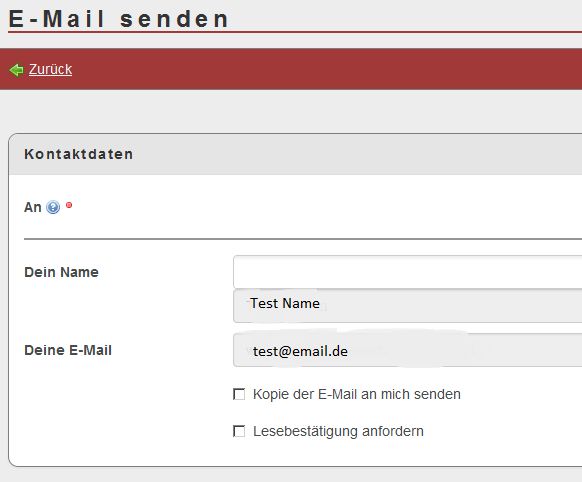

irgendwas scheint nun hier schief gegangen zu sein. Das Emailformular sieht nun beim Admin wie auch beim Testuser wie folgt aus:
Das An-Feld ist nun komplett nach unten gerutscht und auch wenn man ins Feld klickt, lautet die Meldung "keine Übereinstimmungen gefunden".
Der dazugehörige Fehler lautet:
Warning: array_merge(): Argument #2 is not an array in ~/adm_program/modules/messages/messages_write.php on line 310 Warning: array_merge(): Argument #1 is not an array in ~/adm_program/modules/messages/messages_write.php on line 364 Warning: reset() expects parameter 1 to be array, null given in ~/adm_program/system/classes/htmlform.php on line 1071
Gruß Offe

bei mir war der Fehler nicht aufgetreten, da ich Ehemalige mit angezeigt habe.
Jetzt funktioniert es auch mit deaktivierten Ehemaligen.
messages_write.php.zip
