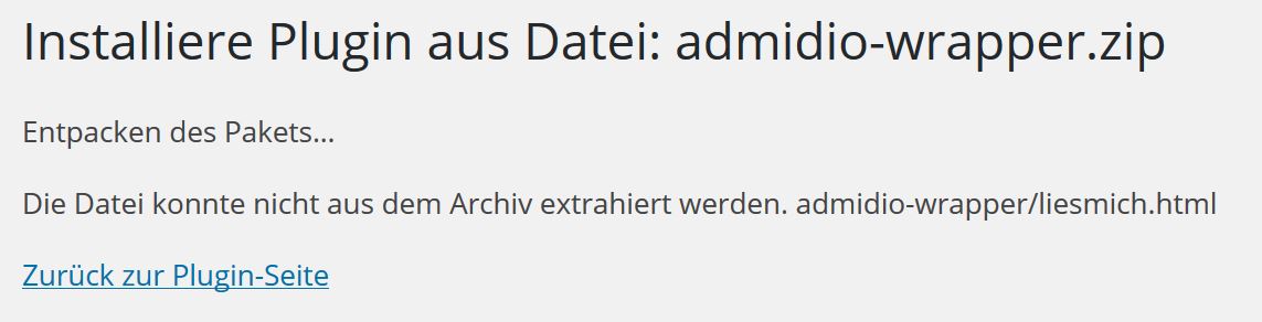

Re: Admidio in Wordpress einbinden
Hallo Lutz,
irgendwie stelle ich mich jetzt doof an. Ich bekomme deine Datei nicht entpackt. Es entsteht daraus eine admidio-wrapper.zip.cpgz und dann wieder die zip und so weiter ...
Da wir gerade mit der Beta zur 3.1 stark beschäftigt sind, wäre es eine gute Unterstützung, wenn du die Seite bei uns im Dokuwiki anlegen könntest. Rechte bekommst du, wenn du mir deinen Wiki-Loginnamen zuschickst.
Falls es bei dir nicht passt, mache ich das, allerdings wird das noch ein bischen dauern.
beim Versuch, den wrapper direkt im wordpress zu installieren kommt die Fehlermeldung im Anhang:
"Die Datei konnte nicht aus dem Archiv extrahiert werden. admidio-wrapper/liesmich.html"
Hast du da eine IDee?
Als Packprogramm nutze ich Win10 Standard.
Hallo!
die manuelle Installation hat jetzt geklappt.
