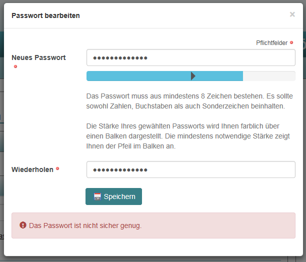

bei der Möglichkeit als Admin bei einem neu angelegten Benutzer das Passwort zu vergeben, sind mir zwei Probleme aufgefallen. Leider kann ich in der Demo das zweite Problem gerade nicht nachstellen? Das System ist ein von 3.1.4 auf 3.2 geupdatetes System.
1) Lege ich einen neuen Benutzer an und klicke auf "Passwort Ändern", funktioniert die Anzeige zur Stärke des Passwortes bzw. ob die nötige Passwortsicherheit erreicht wurde, nicht. Somit muss man selbst herumprobieren, bis man ein Passwort gefunden hat, welches man auch speichern darf. Nachstellbar in der Demo.

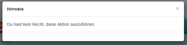

2) In meinen eigenen System habe ich einen neuen Benutzer angelegt und ihm ein neues Passwort vergeben. Klicke ich jetzt nochmal auf "Passwort ändern", bekomme ich ein "Hinweis Du hast kein Recht, diese Aktion auszuführen." Ich bin aber Administrator in dem System? Bei Benutzern die ich vor dem Update auf 3.2 angelegt habe, kann ich die Funktion aber ausführen. Komischerweise kann ich es in der Demo gerade nicht nachstellen... vielleicht gibt es trotzdem eine Idee dazu?

3. Hat eine Person eine Benutzername und eine Mailadresse, kann ich gar nicht mehr auf "Passwort ändern" klicken sondern nur noch ein neues zusenden. Es sei denn ich rufe das Script direkt mit seiner UserID auf: https://domain.de/adm_program/modules/p ... p?usr_id=1 .Es ist halt einfach nicht mehr verlinkt.
Bei neuen Nutzern in meinen System kann ich weiterhin garnix am Passwort ändern und bekomme die Fehlermeldung dass Rechte fehlen. Kann es irgendwie mit der Umbenennung Webmaster->Administrator-Änderung zusammenhängen?

Diese sollte in 3 Fällen kommen:Du hast kein Recht, diese Aktion auszuführen.
- Der User der angegben ID ist NICHT Mitglied der aktuellen Organisation (Zeile 41)
- Der angemeldete User ist NICHT Admin und der zu bearbeitende User ist NICHT er selbst (Zeile 42)
- Der angemeldete User ist Admin, das Passwort ist schon gesetzt, der User hat aber keine Email adresse und das mail system ist aktiviert (Zeile 43)

Also ich habe gerade mein zweites produktives System auf die 3.2.2 gebracht. Dort ist das Mailsystem aktiv. Ich habe einen neuen Benutzer angelegt und ihm ein Benutzernamen und Passwort zugewiesen, E-Mail habe ich leer gelassen.XimeX hat geschrieben: - Hat der User schon ein Passwort: Ist das Mail System aktiv und hat der User eine Email geht nur automatisch neugeneriertes an User schicken lassen. Ist Mail System deaktiviert oder/und hat der User keine Email kann mans weiter beliebig setzen.
Will ich anschließend als Admin sein Passwort ändern, bekomme ich wieder "Hinweis Sie haben kein Recht, diese Aktion auszuführen". Wenn ich das richtig verstanden habe, sollte ich das aber jetzt dürfen, da der Nutzer keine E-Mail hat (ihm zusenden oder Passwort-Vergessen-Funktion dürften ja logischerweise nicht gehen).
Und noch einmal zum ersten Problem mit dem Passwort-Generieren. Wenn ich das richtig verstehe, sollte das Passwort die richtige Stärke erreicht haben, wenn die Farbskala den schwarzen Pfeil überschreitet. Folglich sollte diese Situation hier eigentlich nie auftreten. Oder kann man bei der eingebauten Stärkeprüfung nicht gleich prüfen, ob die Grundbedingungen überhaupt ( 8 Zeichen, Zahlen,Buchstaben,Sonderzeichen) - stimmen und dies wird erst am Schluss gemacht? Es wurde ein Passwort ohne Zahlen eingegeben.

Vielen Dank für den Fix. Jetzt kann ich zwar als Admin erfolgreich die Passwörter anderer User ändern, aber wenn ich mein eigenes ändern will erscheint "Du hast kein Recht, diese Aktion auszuführen."

Re: v3.2.0: Probleme mit Passwort-Ändern-Funktion
Er muss nicht überschritten werden. Es reicht wenn der Farbbalken bis zum Pfeil reicht.magnet hat geschrieben:Und noch einmal zum ersten Problem mit dem Passwort-Generieren. Wenn ich das richtig verstehe, sollte das Passwort die richtige Stärke erreicht haben, wenn die Farbskala den schwarzen Pfeil überschreitet.
Hab den Fehler:
Die JS und PHP lib arbeiten nicht ganz gleich. Siehe hier: https://github.com/bjeavons/zxcvbn-php/issues/15
Muss mir das noch genauer ansehen wie ich das am einfachsten fixe
Jo, aber kommt ja auf das gleiche bei raus. Registrierung in der Demo mit "1234567@" erreicht zwar den Pfeil, bringt aber trotzdem ein "Das Passwort ist nicht sicher genug" im nächsten Dialog.XimeX hat geschrieben:Er muss nicht überschritten werden. Es reicht wenn der Farbbalken bis zum Pfeil reicht.magnet hat geschrieben:Und noch einmal zum ersten Problem mit dem Passwort-Generieren. Wenn ich das richtig verstehe, sollte das Passwort die richtige Stärke erreicht haben, wenn die Farbskala den schwarzen Pfeil überschreitet.
Danke fürs Kümmern!
