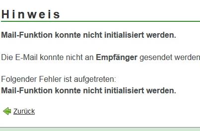

ich hatte kürzlich folgendes Phänomen: Ich habe bei einem neuen Benutzer versehentlich die email Adresse mit @googlmail.com statt @googlemail.com eingetragen.
Beim Versand einer Mail an eine Benutzergruppe, in der der Neue drin ist, bekam ich folgende Fehlermeldung und die Mail wurde auch nicht in den "Nachrichten" gespeichert. Trotzdem haben viele (fast alle?) Empfänger die Mail bekommen.

ich hatte heute wieder dieses Problem, weil die Domain einer Empfängeradressse nicht mehr existiert. Im Logfile auf meinem Webspace stellt sich das Problem wie folgt dar:
[...] 550 Requested action not taken: mailbox unavailable invalid DNS MX or A/AAAA resource record
Genau diese Meldung führt zu dem genannten Abbruch des Admidio-Mailers. Es wäre schön, wenn der Mailer das irgendwie abfangen könnte, statt auszusteigen.
