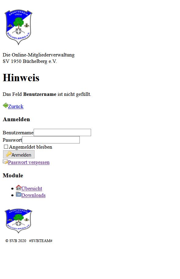

Ich bin am verzweifeln.
Habe vor ein paar Tagen Fehler bei der Programmierung meiner Wordpress Seite gemacht. Hatte vorher ein komplettes Backup erstellt. Dazu auch sämtliche Daten vom FTP runtergeladen und in Admidio auch ein Backup erstellt. Konnte dann mit den Backups auch die Homepage als soches wieder installieren und diese funktioniert auch aber beim login von admidio
https://meine Seite/admidio/adm_program/system/login bekomme ich erstmal eine recht komisch dargestellte Seite, Wenn ich mich dann einloggen möchte kommt die Meldung:
Version Admidio: kann ich nicht sagen irgendwann Anfang 2020 installiert
PHP 7.3, 7.4 und 8.0 sind möglich, alle 3 haben den gleichen Effekt.
Habe auch schon eine komplette Neuinstalltion von Amidio gemacht. Diese läuft auch in der Version. Sobald ich allerdings das Backup einlade ( nach Anleitung ) sehe ich nur noch Fehler bzw. kann die Menüpunkte nicht mehr aufrufen. Bei der Installation wurde mir auch angezeigt das es bereits eine Installation gibt. Ich gehe davon aus das es nur ein Verknüpfungsfehler ist aber ich weiss leider nicht weiter

ich glaube es nicht. Habe den Fehler gefunden.
in der config.php war der Pfad mit http angegeben. Ich habe aber vor langer Zeit auf HTTPS umgestellt. Jetzt klappt es
