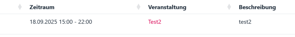

noch nicht ganz, denn der Fehler blah blah ist weg
aber in der Übersicht werden keine Veranstaltungen angezeigt (Es sind keine Einträge vorhanden.)
das müsste angezeigt werden
- Veranstaltungen - www.fvs-kegeln.de.png (17.9 KiB) 53755 mal betrachtet
