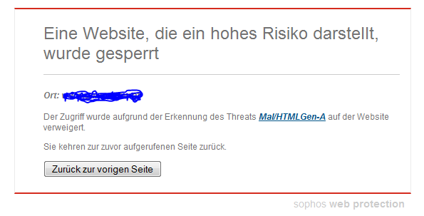

Hallo Dieter,
bei der Suche nach möglichen Ursachen habe ich gerade nochmal Deine Domain aus (aus den error logs) aufgerufen. Die Seite wird sofort von meinem Viren Scanner gesperrt. Irgendetwas scheint da im argen zu sein.
Ich würde vorschlagen, Du schaust erstmal mal was dafür die Ursache ist. Dann hätten wir schon mal die Wahrscheinlichkeit von irgendwelchen Seiteneffekten minimiert.
Außerdem bitte mal mal in der config.php eintragen:
Und testen, dann werden evtl. genauere Fehler ausgegeben.
Gruß Jochen
$gDebug=1;Und testen, dann werden evtl. genauere Fehler ausgegeben.
Gruß Jochen

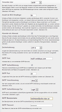

Ich habe das Paket jetzt einmal bei mir installiert.
Mit kleinen Änderungen bekomme ich bei: PHPMailer-master/examples/test_mail_basic.php:
Mit
bekomme ich mit den SMTP Einstellung im Anhang folgende zusätzliche Information:
was wohl der Admidio Meldung bei PHP mail () Einstellung:Mailer Error: Could not instantiate mail function.
entspricht.Mail Funktion konnte nicht initialisiert werden.
Mit
$gDebug=1;Bei PHP mail() kommt keine zusätzliche debug Information.SMTP -> FROM SERVER:220 mx27lb.world4you.com ESMTP Exim 4.77 Mon, 15 Apr 2013 23:53:44 +0200
SMTP -> FROM SERVER: 250-mx27lb.world4you.com Hello http://www.union-staw.at [81.19.145.87] 250-SIZE 104857600 250-8BITMIME 250-PIPELINING 250-AUTH PLAIN LOGIN 250-STARTTLS 250 HELP
SMTP -> FROM SERVER:250 OK
SMTP -> FROM SERVER:550-Invalid authentication (you can only send from @union-staw.at or its 550 aliases)
SMTP -> ERROR: RCPT not accepted from server: 550-Invalid authentication (you can only send from @union-staw.at or its 550 aliases)
- SMTP.jpg (89.69 KiB) 51858 mal betrachtet

Weitere Erkenntnisse.
World4you hat promt auf meine Anfrage bezüglich der Fehlermeldung von PHPMailer-master geantwortet:
Ich denke aber, dass es nun in beiden Fällen "nur mehr" ein Einstellungsproblem ist.
Die nun mittels PHP mail () gesendeten Emails führten zu folgenden "Returned mail"
Ich habe folgend meine Emailadresse maskiert (die wirkliche gab es natürlich).
In der attachten (also von mir versendeten Email ist mir dann noch aufgefallen, dass als ReplyTo Adresse die Adresse von Organisationseinstellungen - Allgemein - Systembenachrichtigungen - Emailadresse angegeben ist (ist das beabsichtigt?). Als Absender eine gültige Adresse unserer Domian (Organisationseinstellungen - Module - Absender Mailadresse)
Obwohl das wohl ein kleines Sicherheitsproblem macht, habe ich es getan und nach abschalten hat es nun mit PHP mail () auch teilweise funktioniert, d.h. die Emails (an eine Liste mit 2 Personen, wobei ich selbst eine bin) wurden zumindest einmal "weitergereicht". SMTP geht nach wie vor nicht.Wir kennen die genannte Fehlermeldung z.B. von Joomla.
Bitte schalten Sie den Safemode ab. Dann sollte die Mailfunktion funktionieren.
