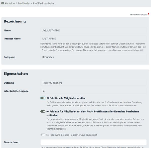

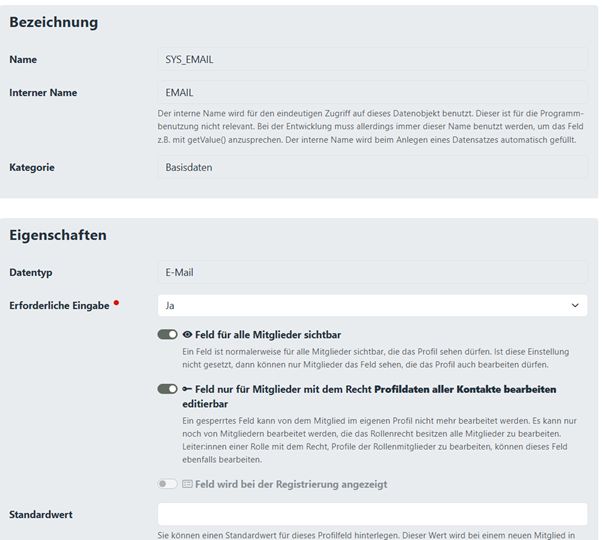

Unter "Kontakte -> Profilfelder bearbeiten -> Nachname -> Feld wird bei der Registrierung angezeigt" ist abgehakt und grau hinterlegt, das es sich nicht ändern lässt. Das gleiche bei dem Profilfeld email, grau hinterlegt und abgehakt. Bei Vorname auch grau hinterlegt, jedoch "Feld wird bei der Registrierung angezeigt" ist angehakt.
Wo könnte Ich suchen, die grauen Felder aktiv zu setzen, damit ich sie ändern kann?

Re: Profilfeld Nachname kann nicht bearbeitet werden
Hallo Harald,
diese drei Felder benötigt Admidio als Mindestinformationen um Kontakte zu verwalten. Aus diesem Grund kannst du diese nicht abwählen.

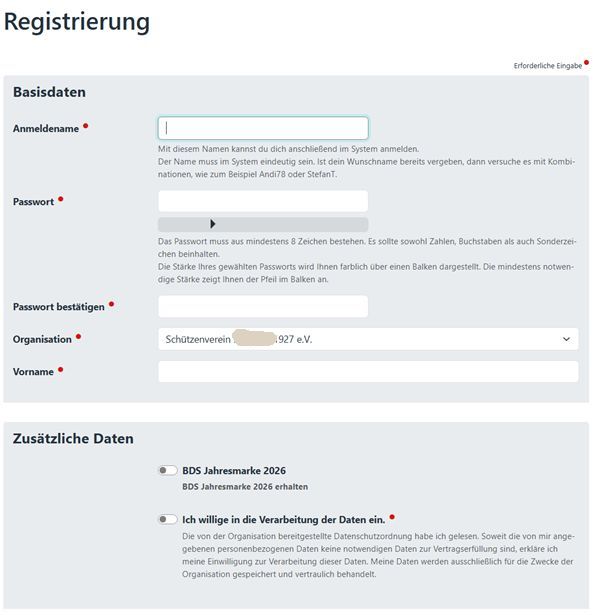

Im Registrierungsprozess, den die User selbstständig durchführen können, wird bei mir nur Anmeldename, Vorname verlangt. Nachname und email werden nicht abgefragt, weil der Schalter auf "Feld wird bei der Registrierung angezeigt" aus sind. Eigentlich sollte der Schalter auf on stehen und nicht verändert werden können. Weil das Feld grau hinterlegt ist, kann ich es nicht auf "ON" stellen. Die Registrierung ohne email und Nachname wird zwar durchgeführt und lässt sich unter Registrierung freischalten, aber ohne Mail und Nachname macht das keinen Sinn. Die Registrierung über Kontakte funktioniert tadellos.
Ich würde jetzt probieren, in der Datenbank die Tabelle und das Feld zu finden, und Nachname wieder auf "ON" stellen und im Registrierungsprozess angezeigt wird. Bei Vorname ist es ja richtig.

Tabelle adm_user_fields -> LASTNAME -> usf_registration auf 1 gesetzt. Bei email das gleiche gemacht. Nachname und email werden bei der Registrierung nun abgefragt. Admidio macht, was es soll. Wieso das auf 0 stehen konnte, wenn es grau hinterlegt ist, bleibt mir rätselhaft.
