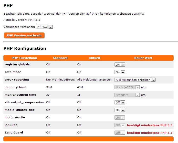

Im Anhang noch ein Bild mit den angezeigten php Einstellungen

den Meldungen nach scheint er ja mit irgendwelchen Pfadangaben nicht zurecht zu kommen.
Bei deinen PHP-Einstellungen fällt mir register globals auf, dass sollte auch ausgeschaltet funktionieren.
Wenn man Deine Seite so aufruft, bekomme ich angezeigt, dass sie gesperrt wäre.
