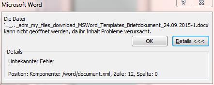

wenn Du schon dabei bist ;-) Habe gerade noch einen kleinen Bug gefunden:
Wenn man eine Rolle auswählt, auf aktive Mitglieder geht, es aber nur ehemalige Rollenmitglieder gibt, dann crasht's.
Und bei einer Rolle mit mehreren Mitgliedern meldet Word mir beim Öffnen einen Fehler (siehe Screenshot.)
Trotzdem toll, dass Du fertig bist! Wie sieht's gesundheitlich aus? Wieder fitt?
Besten Gruß
Oliver
