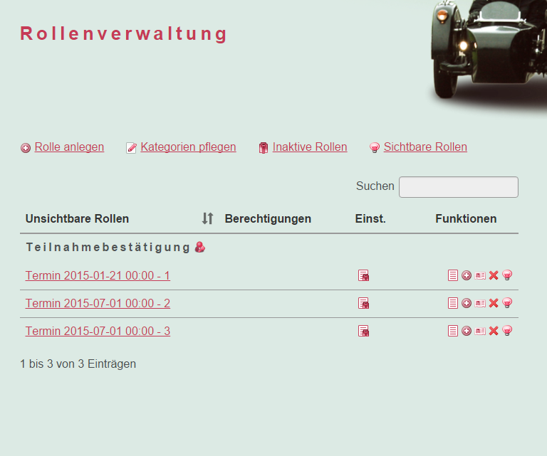

Hallo liebe Admidio-Helfende,
beim Durchstöbern meiner Seite bin ich auf drei unsichtbare Rollen gestoßen. Weiß jetzt auch nicht warum einmal unter TERMINE kurzfristig angelegte Termine zu Rollen geworden sind (sorry für die Riesenshots) :

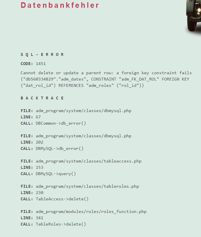

Nun wollte ich die 3 unsichtbaren Rollen löschen. Darauf folgende Fehlermeldung :
Screenshot (3).png (78.98 KiB) 10897 mal betrachtet
Auch ein sichtbar machen mit anschl. Löschen ergibt diese Fehlermeldung.
System : WIN 8, WIN 8, Admidio 3.04, DB-Update ohne Probleme.

ich konnte das Problem in der Demo nachstellen. Das muss sich Fasse mal anschauen. Hier gibt es Probleme mit den Fremdschlüsseln innerhalb der Tabellenverknüpfungen.
Generell die Info: Die unsichtbaren Terminrollen werden für Teilnehmer an Terminen angelegt und sind funktionell wie eine Systemrolle. Ein löschen dieser sollte man bedacht machen, denn dann sind deine Anmeldungen zum betreffenden Termin weg.

kann es sein, dass du diese Termine noch in der 2.4 angelegt hast? Dort hatten wir noch den Bug, dass die Rolle nicht gelöscht wurde, wenn der Termin gelöscht wurde. Seit der 3.0 ist der Fehler behoben.
Deinen gemeldeten Fehler habe ich aber auch für die 3.0.5 behoben. Dabei sind mir noch ein paar andere Abhängigkeiten aufgefallen, die wir nicht gelöscht haben, wenn jemand eine Rolle löschen wollte.
Da die unsichtbare Rolle jetzt nicht stört, warte bitte auf die 3.0.5 und lösche sie dann damit.
