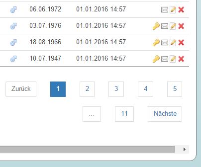

ja das war´s. Das Design ist jetz mit einer kleinen Ausnahme , die ich eben noch entdeckt habe, wieder in Ordnung. Es tritt allerdings nur nach Aufruf der Listen auf und ist sonst nirgendwo zu finden. Habe nochmal ein Bild davon angehängt. In den Downloads kommt beim Darüberfahren mit der Maus auf den Lösch-Button wieder am unteren Ende des Fensters die Laufleiste (wie schon in meinem ersten Eintrag beschrieben). Auch auf der Spielwiese sichtbar.

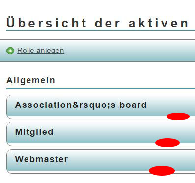

Komisch ist noch, dass bei der Benutzerverwaltung und den Downloads die Popups rechts abgeschnitten werden, bei den restlichen (Ankündigungen, Termine, Listen) gehen die Popups über den rechten Rand hinaus. Das sollte doch überall gleich sein. Dadurch entsteht auch die Laufleiste unten. Ist auch in der Spielwiese zu sehen.
Dies ist zwar nur ein kleiner Designfehler, aber vielleicht kommt man noch jemand drauf, warum es bei den einen Menüpunkten richtig dargestellt wird und bei den anderen nicht. Ist aber nicht lebenswichtig.
Füge nochmals 2 Bilder von der Benutzerverwaltung und den Downloads bei.

Hallo Hans,
das ist ein CSS Problem mit der Art, wie wir die Tabellen einbauen. Die bekommen in der 3.1 jetzt alle einen Kasten drum herum, damit es in der Mobilen Ansicht besser ausschaut. Leider hat dies den Nachteil, dass nun die kleinen Popups abgeschnitten werden ...
