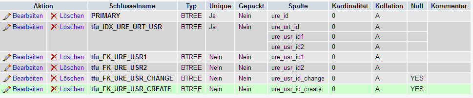

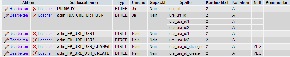

Ich habe jetzt versucht, eine Beziehung direkt in der Datenbank über phpmyadmin zu erstellen. Auch dort die gleiche Fehlermeldung beim Eintragen der Daten in die Tabelle:
#1452 - Cannot add or update a child row: a foreign key constraint fails (`db12345678-adm`.`tfu_user_relations`, CONSTRAINT `tfu_FK_URE_USR1` FOREIGN KEY (`ure_usr_id1`) REFERENCES `tfu_users` (`usr_id`) ON DELETE CASCADE ON UPDATE NO ACTION)
Ein Vergleich der Tabellendefinition der <präfix>_usr_relation-Tabelle auf einem frischen Testsystem mit dem migrierten Produktivsystem brachte folgendes Ergebnis:
Kardinalität 2
Kardinalität 2
Kardinalität 0
Kardinalität 0
Wäre es hilfreich, hier manuell die Kardinalität zu aktualisieren?
