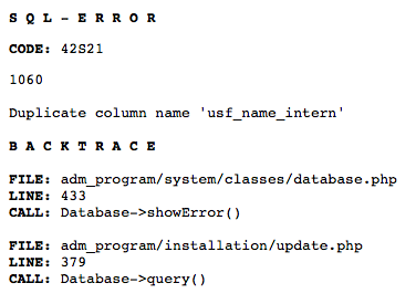

Update:
Datenbank installiert
beim Upgrade von 2.1.8 auf 3.1 folgender Fehler
S Q L - E R R O R
CODE: 42S21
1060
Duplicate column name 'usf_name_intern'
B A C K T R A C E
FILE: adm_program/system/classes/database.php
LINE: 433
CALL: Database->showError()
FILE: adm_program/installation/update.php
LINE: 379
CALL: Database->query()

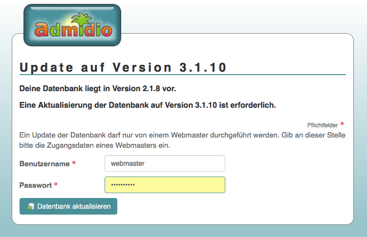

Also die DB ist 2.1.8 von der Erstinstallation (nie upgedated). Mit dem neuen Admidio 3.1.10 nach Aufruf /admidio
Update auf Version 3.1.10
Deine Datenbank liegt in Version 2.1.8 vor.
Eine Aktualisierung der Datenbank auf Version 3.1.10 ist erforderlich.
Pflichtfelder
Ein Update der Datenbank darf nur von einem Webmaster durchgeführt werden. Gib an dieser Stelle bitte die Zugangsdaten eines Webmasters ein.
danach:
S Q L - E R R O R
CODE: 42S21
1060
B A C K T R A C E
LINE: 433
LINE: 379
Hilft das Fasse ?

Servus Fasse anbei die Bildschirmfotos
Kannst dich selbst davon überzeugen, Password gäbs bei PM.
