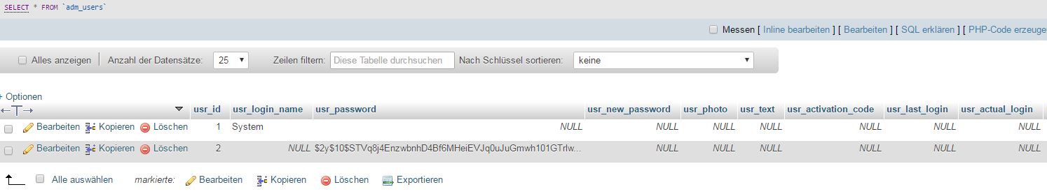

Da gibt es auch die config.php noch nicht. Erst ein refresh der Seite erzeugt die config.php und die Installation geht da weiter wo du gerade warst. User ist test und das Passwort testtest.
Anbei der Inhalt der Tabelle adm_users. Da steht zwar was drin, sieht so aus als sollte das der Datensatz sein, aber vielleicht liegt da beim Import ein Problem?! Vielleicht kann man einen Adminuser aus einer funktionierenden Installation exportieren und entsprechend in die nötigen Tabellen importieren oder die nötigen Datensätze editieren?!

- adm_users.jpg (59.78 KiB) 38110 mal betrachtet
Re: kein Administrator nach Installation
usr_login_name = NULL sieht hier mal falsch aus

Die Frage ist jetzt, wie es dazu kommt.
