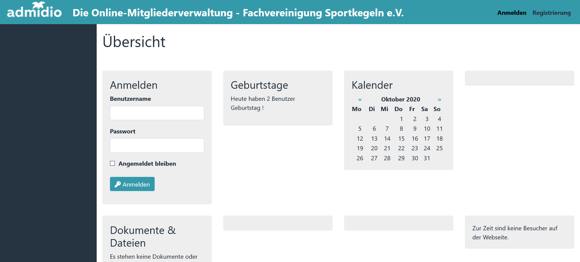

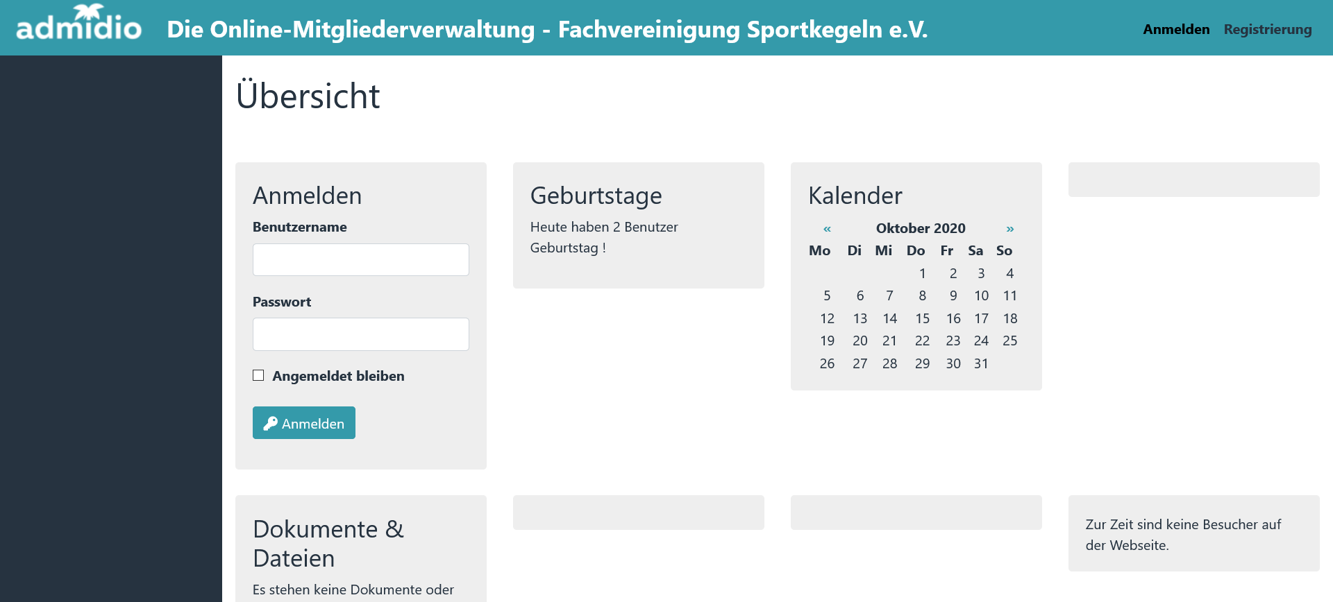

Beim Testen der neuen Version, die ich als gelungen bezeichnen möchte, und mit meinen Einstellungen ist mir folgendes aufgefallen:
Die erste 'Seite' sieht bei mir so aus:
nach Abmeldung
nach Abmeldung
Übersicht - 1. Aufruf der MV Admidio.png (69.46 KiB) 58900 mal betrachtet

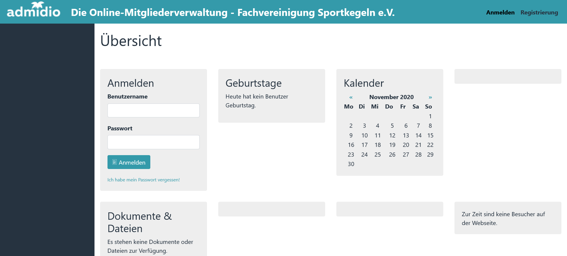

Nach der Abmeldung sieht es dann so aus:
1. Aufruf
1. Aufruf
Übersicht - nach Abmeldung.png (73.7 KiB) 58900 mal betrachtet

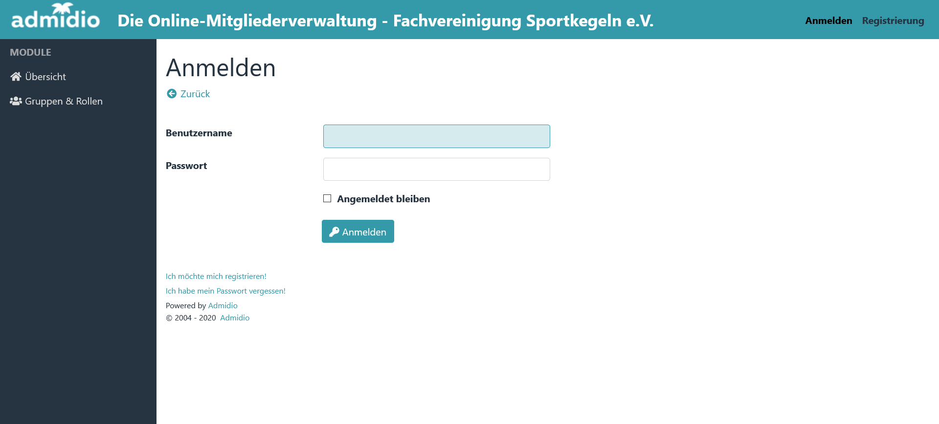

Wie man sieht erscheint auf der linken Seite: Module darunter Übersicht und darunter Gruppen & Rollen
klickt man 'Übersicht' an wird die Seite aktualisiert
klickt man Gruppen & Rollen an erscheint:
nachdem auf Gruppen & Rollen geklickt wurde
Sicht nachdem auf Gruppen & Rollen geklickt wurde.png (46.12 KiB) 58900 mal betrachtet
und der 'Zurück' Button aktualisiert nur diese Sicht.

Nach Abmeldung wird bestätigt, dass ich erfolgreich abgemeldet wurde und dann weitergeleitet auf die 'Übersicht nach Abmeldung' s. Anhang. Es wäre ok. wenn die 'erste' Seite erscheinen würde.
Es erscheinen aber zusätzlich Sidebar-Einträge wobei das Problem bei: Gruppen & Rollen liegt, s. Problembeschreibung vom Anhang Gruppen & Rollen.

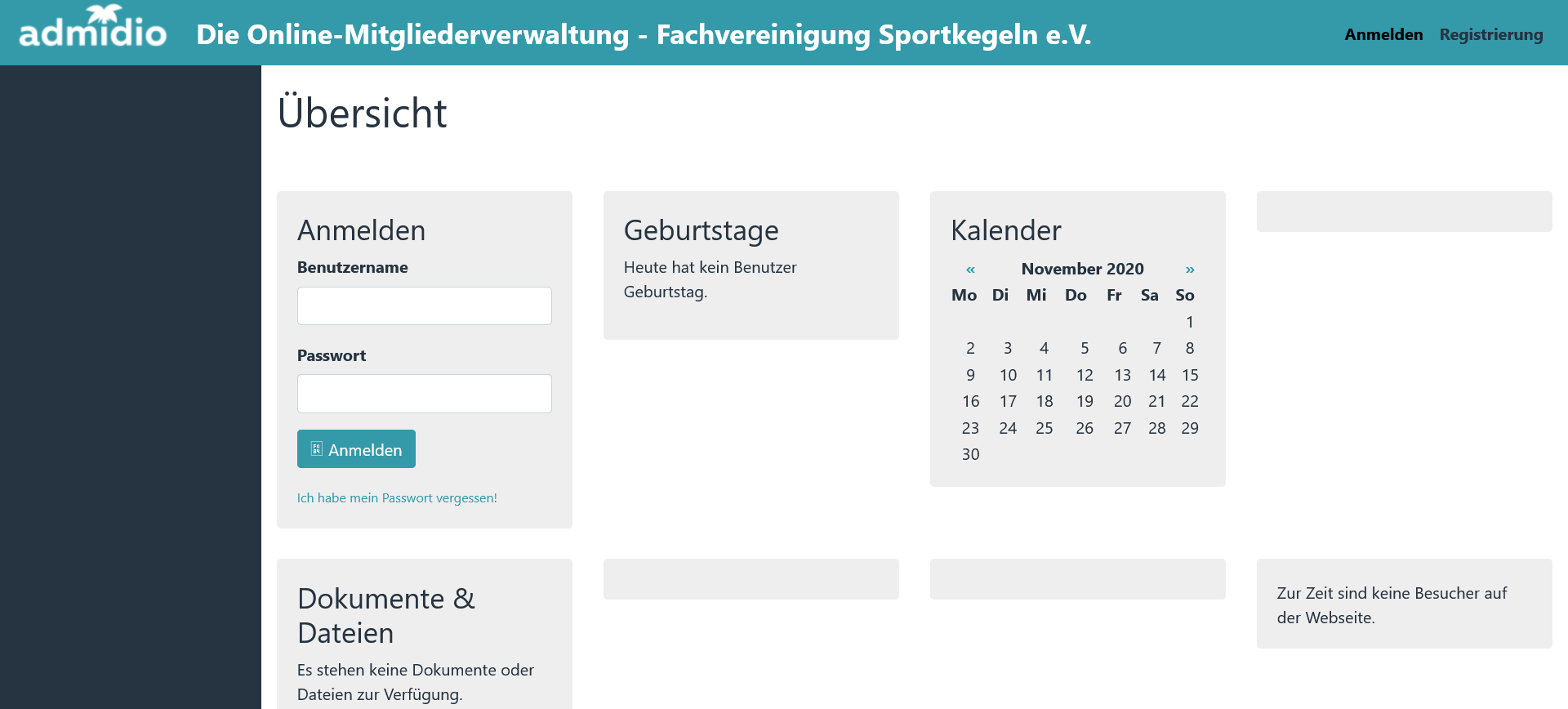

Ich fände es super, wenn das Plugin Übersicht/Anmelden um den 'Hinweis': Ich habe mein Passwort vergessen
erweitert wäre, so würde es dann aussehen:
Übersicht mit Erweiterung.png (71.01 KiB) 58853 mal betrachtet
denn sofern ich 2 mal ohne Erfolg mich versucht habe anzumelden klicke ich nun 'Anmelden' an und dann
nochmals den Link: Ich habe mein Passwort vergessen
an um ein neues PW zu bekommen !

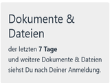

Hätte da noch einen Wunsch bei den Flächen 'Dokumente & Dateien' in der Übersicht, die sieht vor Login so aus:
Übersicht - Dokument & Dateien.png (13.2 KiB) 58812 mal betrachtet
der Text stimmt vor dem Login aber nach Login sieht man, sofern vorhanden, bis zu 10 Uploads und hat die Möglichkeit sich dort die weiteren Dokumente & Dateien anzeigen zu lassen. Mein Wunsch wäre dort einen anderen Text zu hinterlegen z.B. so:
Übersicht - Dokument & Dateien neu.png (15.02 KiB) 58812 mal betrachtet
und sofern möglich auch nur die Uploads der letzten x Tage zu zeigen.
An dem Problem mit dem Menü bin ich noch dran; Nochmals DANKE für Deine Bemühungen.
