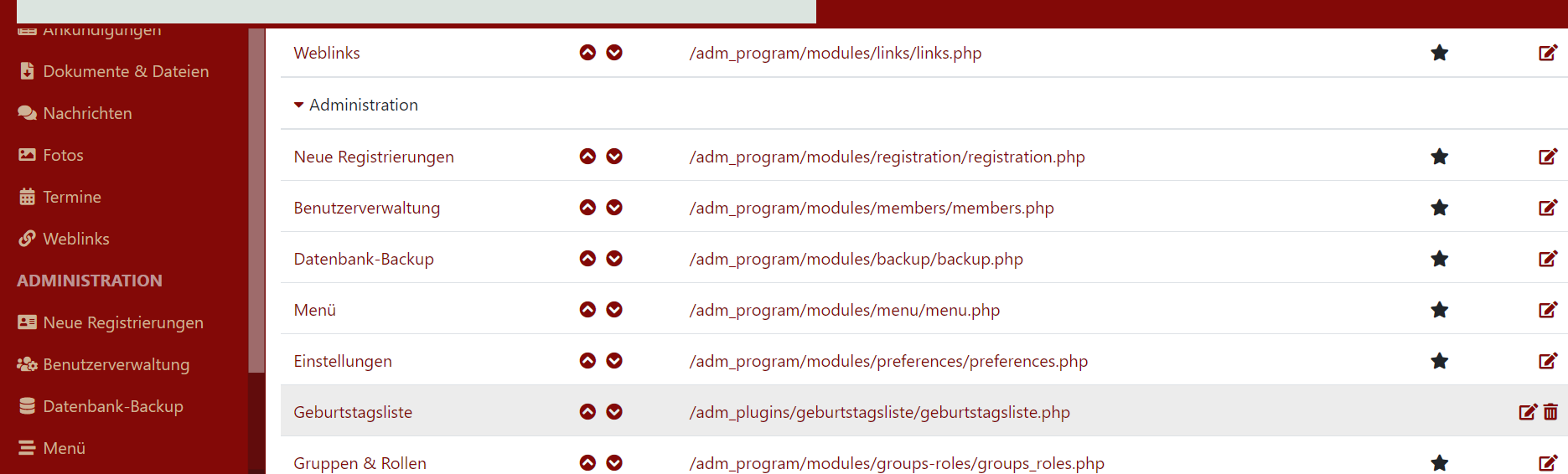

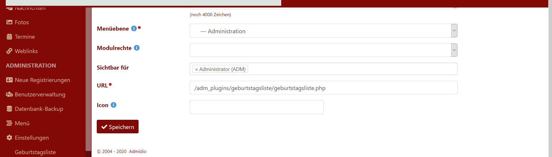

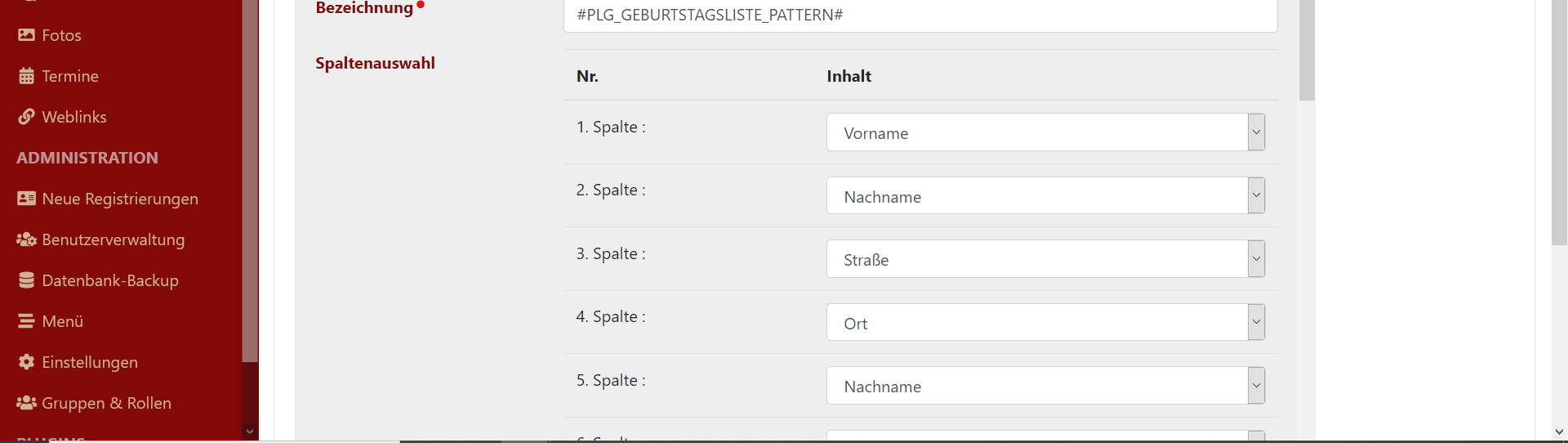

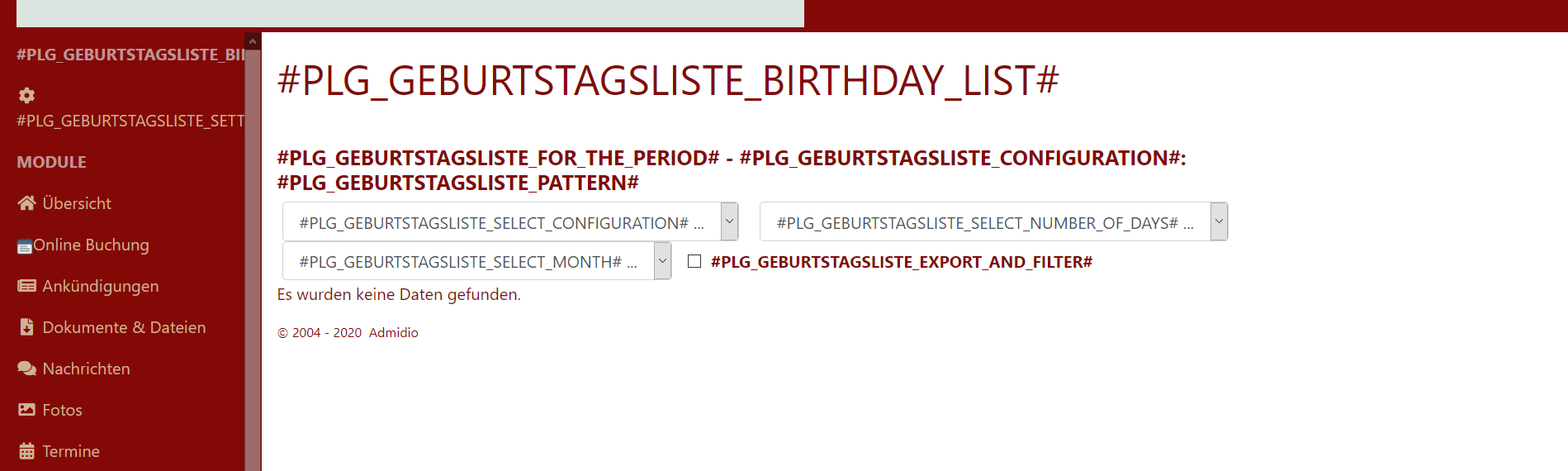

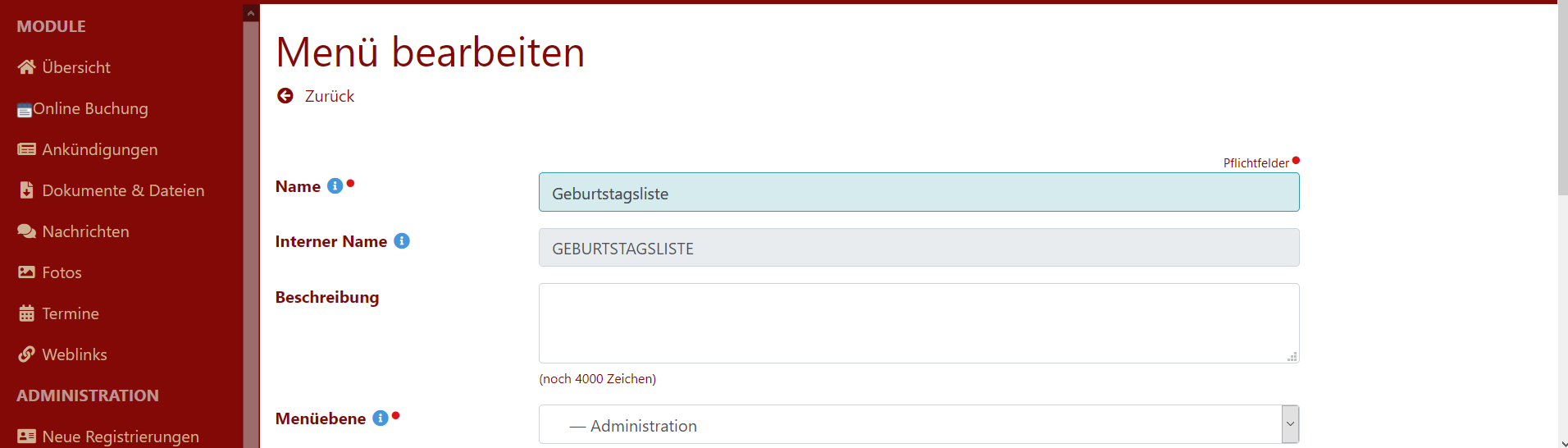

Ich habe nun "birthday" erfolgreich entfernt. Die Geburtstagsliste hinzugefügt. Es sieht nicht ok aus:
Screenshot (188).png (63.97 KiB) 9491 mal betrachtet
Screenshot (184).png (91.42 KiB) 9491 mal betrachtet
Screenshot (186).png (110 KiB) 9491 mal betrachtet

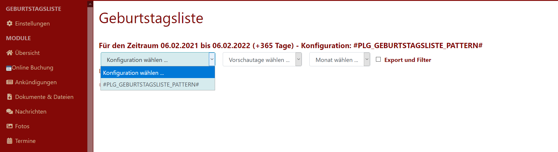

Was mache ich falsch?
Screenshot (187).png (65 KiB) 9490 mal betrachtet

Das Problem mit der Anzeige der Platzhalter (#...#) tritt öfters auf, i.d.R. wird es durch das Löschen des Caches behoben.
In einem der Screenshots habe ich die Meldung "Es wurden keine Daten gefunden" gesehen. Dies würde darauf hindeuten, dass beim Einlesen der Beispielkonfigurationen etwas schiefgelaufen ist.

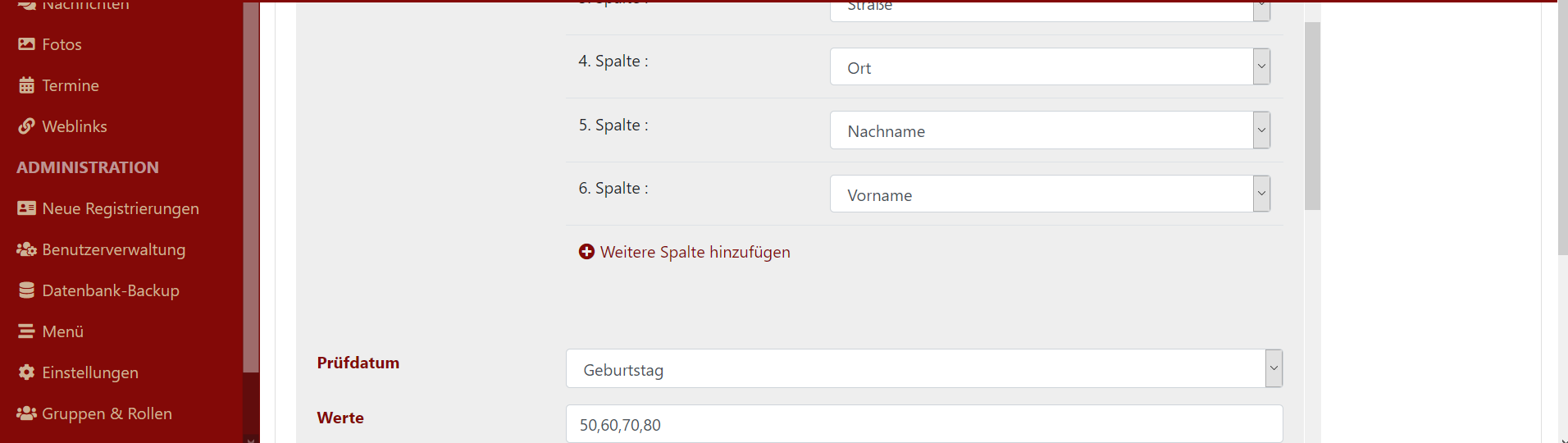

Deshalb bitte mal auf Einstellungen gehen (links oben im Menü), anschließend auf Konfigurationen und hier in der 1. Konfiguration auf Spaltenauswahl. Jetzt einige "Spalten" neu mit Profilfeldern (Vorname, Nachname usw.) belegen und, ganz wichtig, unter Prüfdatum "Geburtstag" auswählen. Zuletzt diese Konfiguration speichern, das Menü Einstellungen wieder verlassen und mal Testen, ob die soeben geänderte Konfiguration angezeigt wird.

Leider scheint es noch nicht zu funktionieren:
Screenshot (189).png (71.57 KiB) 9427 mal betrachtet
Screenshot (190).png (63.52 KiB) 9427 mal betrachtet
