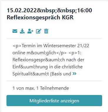

Moin,
es wurde ein Termin angelegt, gehe davon aus per Drag and Drop aus einer Word Datei, die Anzeige in der Terminauflistung sieht so aus:
Screenshot 2022-01-22 113300.jpg (13.11 KiB) 12085 mal betrachtet
Jedoch in der Teilnahmebestätigung so:
Screenshot 2022-01-22 113136.jpg (38.39 KiB) 12085 mal betrachtet
Das werden die HTML Codes in die Datenbank übertragen oder bei der Ausgabe nicht gefiltert. Habe auch die Leerzeichen bearbeitet und entfernt und den Text in gleicher Form neu geschrieben und es kam wieder.

Hi,
kann das Problem mit der 4.1.4 so nicht mehr nachvollziehen.
Frage mich aber gerade, ob das jetzt ein neues Problem ist oder das schon seit der 4.0 bestand. Weißt du ob das früher nicht so war?
Beiträge: 6362
Re: Darstellungsproblem Teilnahmebestätigung
So, es scheint doch was mit der 4.1.4 zu tun zu haben.
Ersetze mal die Datei aus dem Anhang im Ordner adm_program/modules/dates , dann sollte bei neuen Terminen der Eintrag wieder halbwegs passen.
Es bleibt dann noch bei Datum und Uhrzeit ein    im Titel übrig, dass wird dann mit dem Update auf die 4.1.5 automatisch bereinigt und dann auch nicht mehr erzeugt.
Beitrag von biggi422 »
Genau so ist es, die Zeichen in der Teilnahmebestätigung-Beschreibung sind weg, nachdem man den Termin neu speichert. Die Zeichen im Titel bleiben vorhanden.
