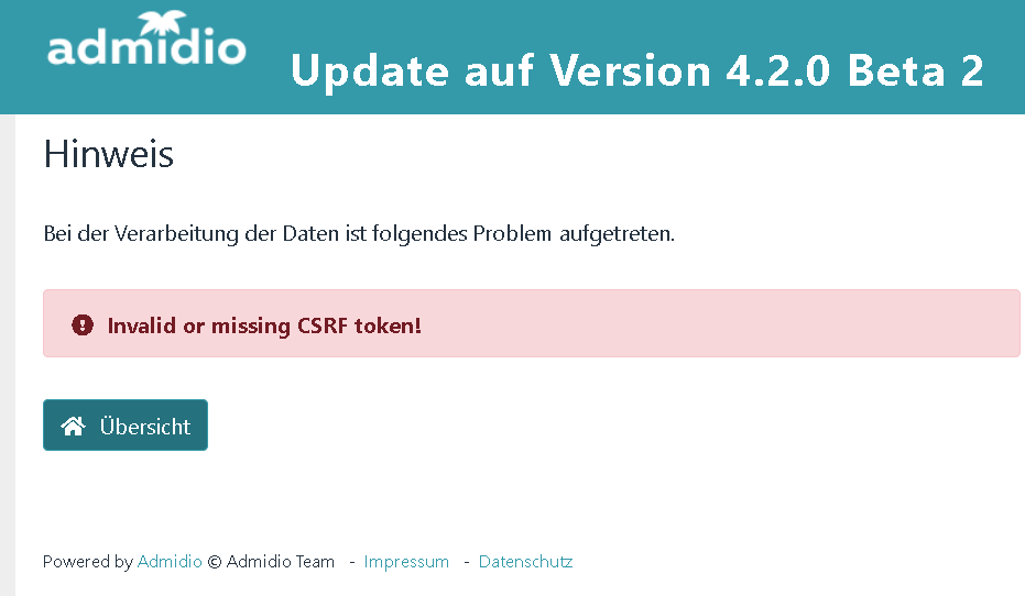

nun als Mitglied angemeldet und Nachricht senden wollen;
aber mit Firefox:
Notice: Undefined index: msg_subject in /var/www/web357/html/admidio_TEST/adm_program/modules/messages/messages_send.php on line 27
Notice: Undefined index: admidio-csrf-token in /var/www/web357/html/admidio_TEST/adm_program/modules/messages/messages_send.php on line 45
Hinweis
Invalid or missing CSRF token!
und mit Edge:
Schwerwiegender Fehler: Deklaration von Ramsey\Collection\AbstractArray::offsetGet(Ramsey\Collection\mixed $offset): bool muss kompatibel sein mit ArrayAccess::offsetGet($offset) in /var/www/web357/html/admidio_TEST/adm_program/libs/server/ramsey/collection/src/AbstractArray.php on line 87
funktioniert auch nicht !
aber mit Firefox:
Hinweis
und mit Edge:
