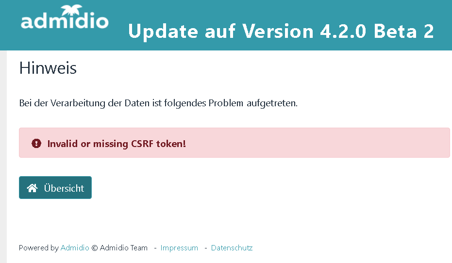

habe heute, 28.01.2023, die neue Beta Version im Test installiert und bin auf mehere 'Ungereimtheiten' gestossen !
Nach dem erfolgreichem Update wollte ich mich als Admin anmelden aber nach Eingabe user + pw und enter
'https://www.xxx.de/admidio_TEST/adm_pro ... erview.php'
zuerst mit Firefox weiße Seite; deshalb 'eine Seite zurück' dann 'eine Seite vor' erscheint
CSRF token.png (16.44 KiB) 164577 mal betrachtet
'Übersicht' gedrückt und auch erhalten !?

Re: Test V4.2.1.Beta 2
Verfasst: 29. Jan 2023, 15:53
von fasse
kannst du mal schauen, ob im PHP errorlog bei dir Einträge vorhanden sind.
Bitte schau auch einmal, ob du diese Probleme unter https://www.admidio.org/playground nachvollziehen kannst.
