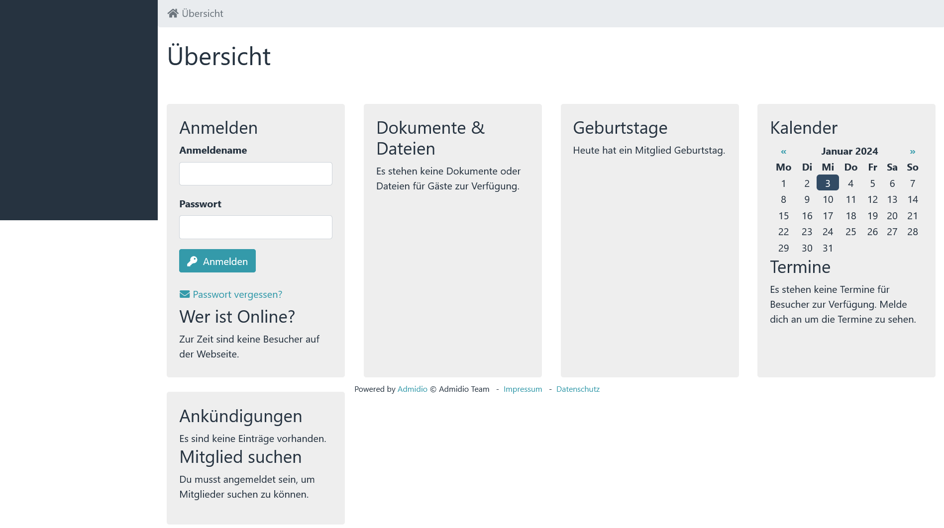

habe bisher auf meiner Speilwiese nur die linke Seite (Module) betrachtet aber nun auch die Übersicht und dabei ist mir folgendes aufgefallen:
in V4.2.14 sieht das so aus:
Übersicht V4.2.14.png (82.76 KiB) 180502 mal betrachtet

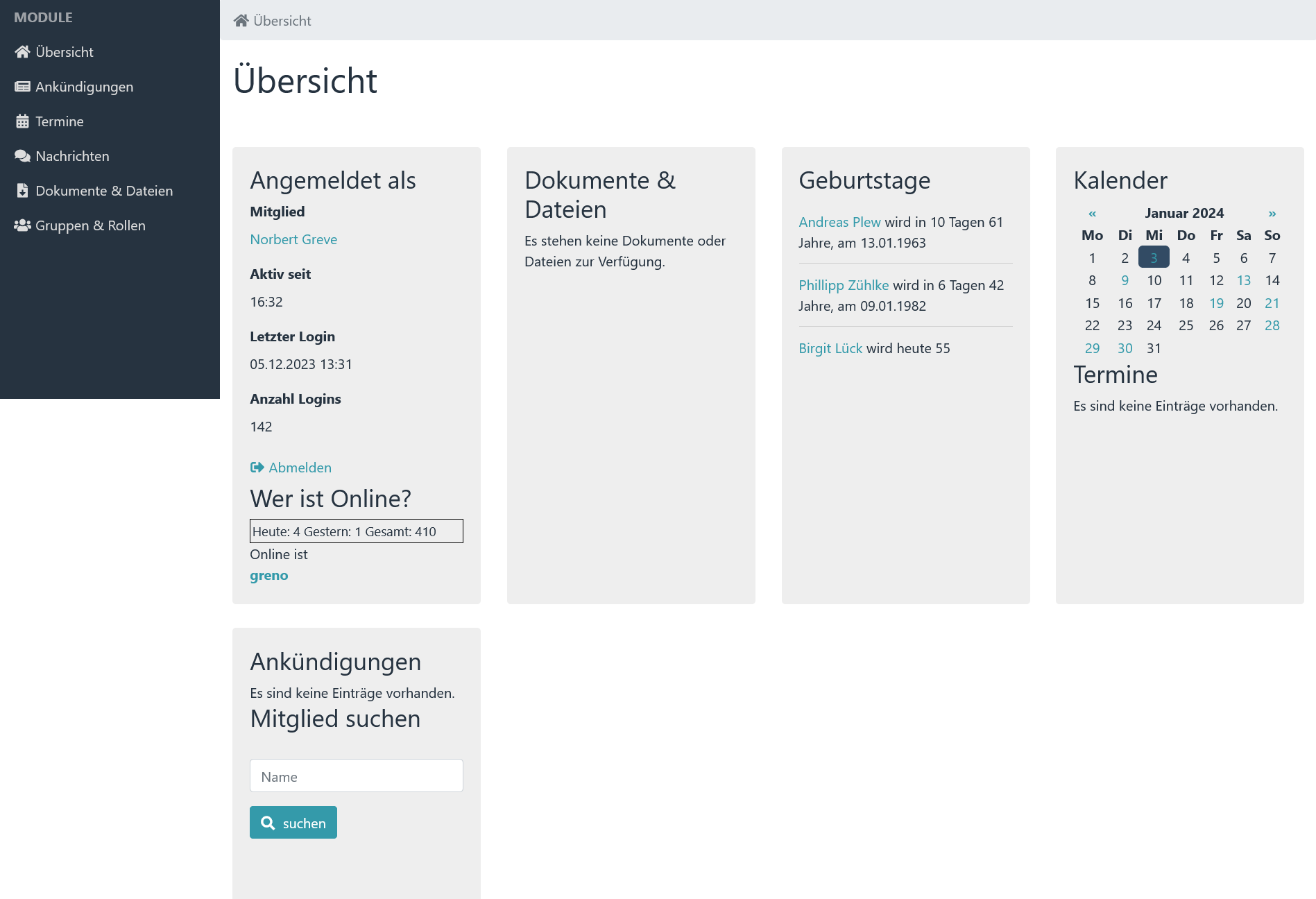

und bei einem angemeldetem Mitglied so :
Admidio v4.2.14 Mitglied.png (99.72 KiB) 180502 mal betrachtet

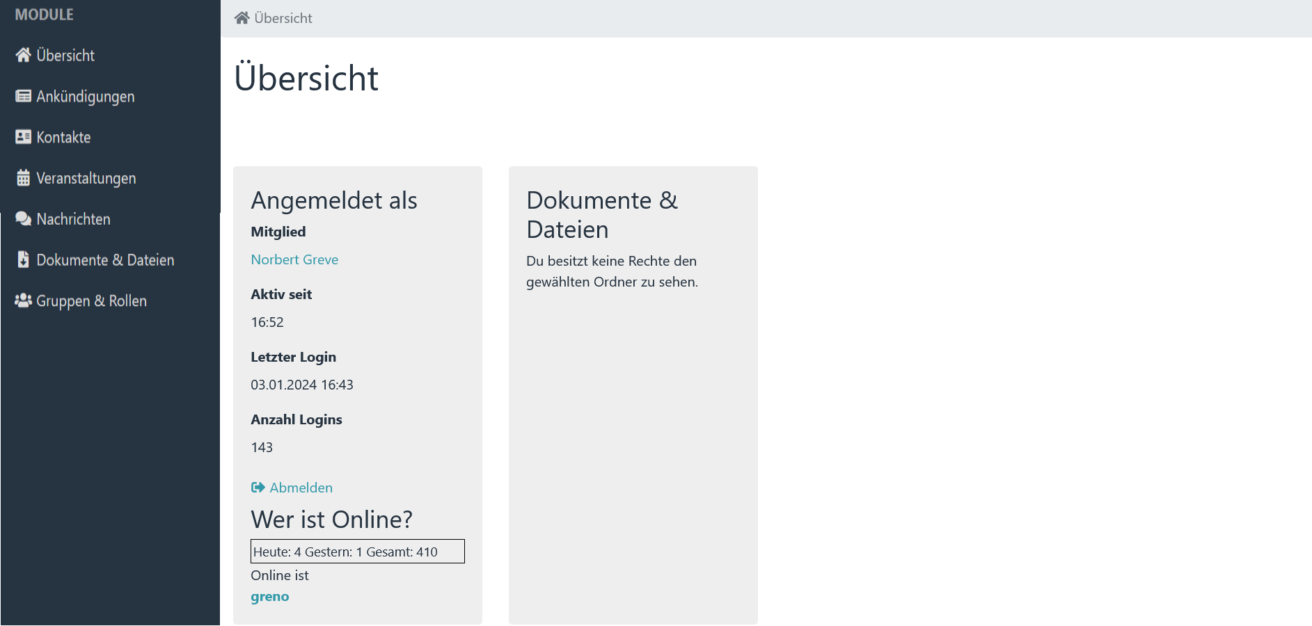

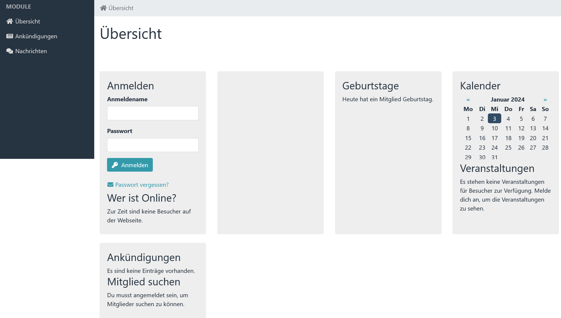

nach Migration auf
V4.3 Beta 5 sieht das dann so aus:
Admidio v4.3 Beta 5.png (82.37 KiB) 180502 mal betrachtet
Re: Übersicht
Verfasst: 3. Jan 2024, 19:46
von greno
hier die Fortsetztung:
Admidio v4.3 Beta 5 Mitglied.png (79.47 KiB) 180498 mal betrachtet
In der Übersicht wird dem Mitglied gezeigt: Du besitzt keine Rechte den gewählten Ordner zu sehen.

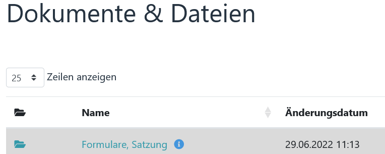

Klickt das Mitglied dann links Dokumente & Dateien an erscheinen sie ?:

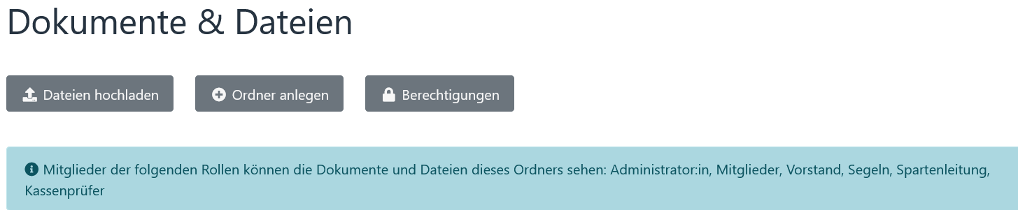

Die Berechtigungen bei Dokumente & Dateien sehen so aus:
Dokument & Dateien.png (20.25 KiB) 180498 mal betrachtet

der Fehler im dem Plugin ist in der nächsten Version behoben. Dann sieht es wieder so aus, wie in der 4.2.
Die Anpassungen bei den Menü-Berechtigungen habe ich gemacht, da das "Sichtbar für" sehr irreführend ist. Am liebsten hätte ich es eigentlich komplett ersatzlos entfernt. Im Forum gab es immer wieder Hinweise, dass ein Modul aufrufbar war, obwohl es bei "Sichtbar für" mit Rollen eingeschränkt würde. Es war/ist vielen nicht klar, dass sich "Sichtbar für" nur auf die Sichtbarkeit des Menüeintrags bezieht. Aus diesem Grund nun der Schritt dies bei den Standardeinträgen erst einmal komplett zu unterbinden.
