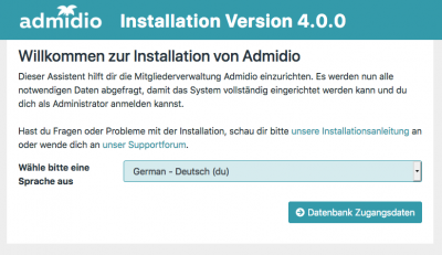

  4. Rufe nun das Installationsscript auf dem Webspace unter der folgenden Url auf //www.deinedomain.org/admidio/index.php // und wähle die Sprache aus in der der Installationsassistent, sowie das Programm später erscheinen soll. Die Sprache kann nach der Installation noch geändert werden.

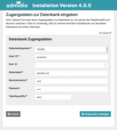

  5. Im nächsten Schritt musst du die Zugangsdaten zu deiner Datenbank hinterlegen. Diese sollten dir von deinem Hoster zur Verfügung gestellt worden sein.
    Der Port der Datenbank muss i.d.R. nicht angegeben werden, es wird dann der Standardport genommen. Das Tabellenpräfix muss nur verändert werden, sofern du mehrere Admidio-Installationen parallel in einer Datenbank betreiben willst.

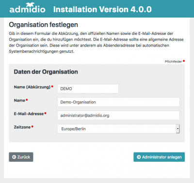

  6. Nun gibst du den Namen deiner Organisation, sowie eine allgemeine E-Mail-Adresse an, welche z.B. als Absenderadresse für E-Mails genutzt wird, die von Admidio versendet werden.

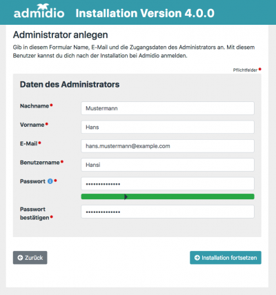

  7. Im nächsten Schritt gibst du die Basisdaten für den ersten Benutzer von Admidio an. Dieser wird automatisch der Administrator der Organisation. Die Daten können später im Programm wieder geändert werden.

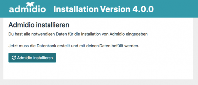

  9. Jetzt sind alle Daten hinterlegt und die Datenbank kann eingerichtet werden. Klicke dazu auf Admidio installieren

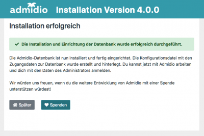

  10. Nachdem diese Schritte durchgeführt sind, ist Admidio erfolgreich installiert und du kannst dich mit dem ersten Benutzer anmelden. Über eine kleine Spende würden wir uns sehr freuen ;-)
Melde dich nun in deiner Admidio Installation an und schaue dich ein bisschen um. Die Seite mit den ersten Schritten kann dir dabei helfen Admidio für deinen Verein, deine Organisation oder deine Gruppierung einzurichten.
