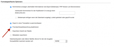

- Es muss nun wieder eine Sicherung der Admidio-Datenbank durchgeführt werden, allerdings diesesmal ohne die Datenbankstruktur mit zu sichern. Dazu wählt man unter phpMyAdmin unter Exportieren die Option Angepasst - zeige alle möglichen Optionen an und entfernt anschließend das Häckchen Struktur im Kopf der Tabellen.
