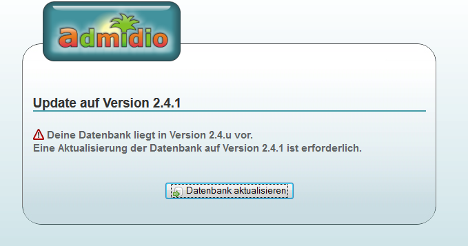

Diese bekam ich immer beim Update auf 2.4.1, ein nochmaliges Ausführen des Updates lief dann fehlerfrei allerdings denke ich nicht korrekt. Siehe Anhang:

Wie ging es denn danach weiter?
Hast du die Datenbank aktualisiert, wie in deinem Screenshot?
Gonzales
Beiträge: 20
Registriert: 8. Jul 2009, 19:22
Re: Fehlermeldung nach Update von 2.2.8 auf 2.4.1
Beitrag von Gonzales »
Beim ersten ausführen der update.php kommt die besagte Fehlermeldung, dann führe ich das update nochmal aus und es kommt die meldung vom Bild dann drücke ich ausführen und 1 sek später sagt er das er fertig ist.
