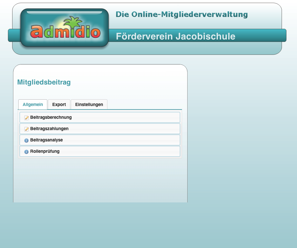

ich habe ein frisches (aktuellste) Admidio installiert. Das einzige Plugin, was ich zusätzlich installiert habe ist Mitgliedsbeitrag in der Version 3.3.3 nach Anleitung installiert.
Wenn ich nach einem erneuten anmelden in die Mitgliedsbeitragsverwaltung reingehe und den letzten sichtbaren Punkt "Rollenprüfung" öffne sehe ich nur folgendes:

Ich habe auch keine rechte Navigation mehr, so als ob die Seite dort enden würde (siehe angehängten Screenshot).
Was habe ich falsch gemacht, oder was habe ich vergessen?

Hallo rweber,
ich konnte Deinen Fehler reproduzieren. Er tritt nur bei einer Neuinstallation auf.
Bis ich das nächste fehlerbereinigte Update veröffentliche kannst Du Dir folgendermaßen behelfen:
Öffne über phpMyAdmin die Tabelle adm_plugin_preferences.
In dieser Tabelle stehen irgendwo diese drei Einträge
PMB_Rollenpruefung_fixrollenpflicht (())
PMB_Rollenpruefung_bezugskategorie (())
PMB_Rollenpruefung_altersrollenfix (())
Bearbeite diese drei Zeilen und löschen jeweils den Wert von plp_value (also die Einträge "Klammer auf, Klammer auf, Klammer zu , Klammer zu").
Jetzt sollte es funktionieren.
