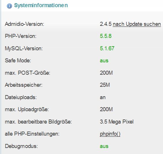

Giovanni9030
Beiträge: 247
Re: Written Communications (Briefmodul)
Beitrag von Giovanni9030 »
Thomas-RCV hat geschrieben:Um welchen Provider dreht es sich denn?
Das Briefmodul funktioniert bei "Profihost" einwandfrei.
Bei "World4you" wo ich Admidio teste kommt nur die weiße Seite und kein Download.
Getestet wurde mit Google Chrome, Firefox und IE jeweils in den neuesten Versionen.
Anbei 2 Bilder von der Systeminformation der 2 Installationen.
LG Hans
