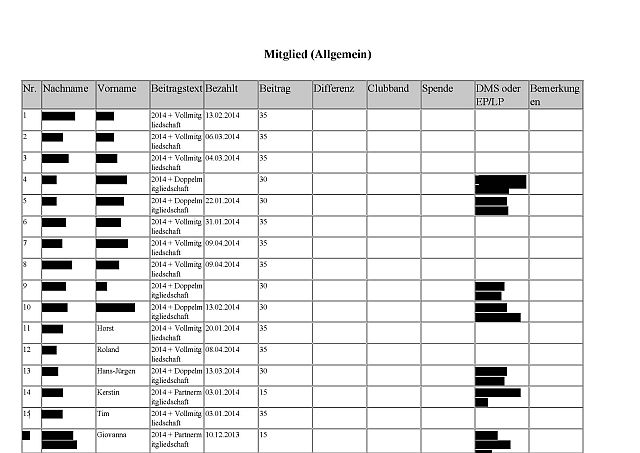

ich habe folgendes Problem. Wenn ich eine List im Querformat als PDF exportieren möchte, dann werden die letzten Dateisätze auf der ersten Seite abgeschnitten.

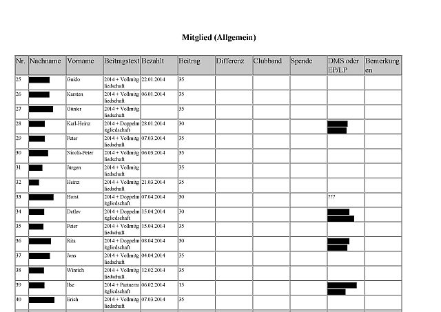

Es sind 32 Datensätze vorhanden, die auch angezeigt werden. Dann klicke ich auf "Exportieren nach" und wähle "PDF (Querformat). Auf der Ausgabe sind dann aber nur auf der ersten Seite des PDF die Datensätze bis Nummer 21 zu sehen und die zweite Seite beginnt mit dem Datensatz Nummer 25. Habe dies unter Mac OsX sowie Win 8.1 und XP getestet. Alles mit dem gleichen Ergebnis.

Welches Feld 2-zeilig ist, ist egal, bei mir ist es ein anderes Feld, in meinem Beispiel werden dann nur 16 Zeilen per Seite angezeigt. Die nächsten 8 Zeilen (17 bis 24) werden verschluckt. Das wiederholt sich dann bis zum Ende der Datei.
Habe meine Beispieldatei angehängt
LG
Hans
1. Blatt
1. Blatt
2. Blatt
2. Blatt
