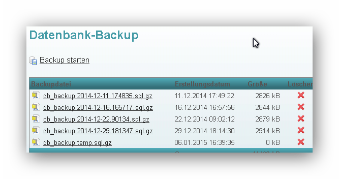

Seit neuestem funktioniert bei mir das Backup mit admidio (V# 2.4.3) nicht mehr:
Im Backup-Script habe ich bereits, da bei uns mittlerweile rd. 10000 Mitglieder mit etwa 245000 Datazeilen erfasst sind und um timeouts zu verhindern, den Parameter 'MYSQL_RECONNECT_INTERVAL' auf 350000 erhöht - aber ohne Erfolg.
Über MySQLDumper gezogene Backups zeigen, daß die Backupdateien mittlerweile über 3 MB groß geworden sind.
Gibt es da irgendwo eine Begrenzung vom System her oder warum funktioniert das Backupverfahren bei mir nicht mehr ? Weiß jemand Rat ?

Hallo Cannok,
evtl. könnte dies der Fall sein. Hier haben wir noch nicht so viele Erfahrungen mit so (großen) Tabellen mit unserem Backupscript.
Dieses sollte allerdings auch nur als Unterstützung dienen. Es ist kein Professionelles Backuptool. Evtl. würde es sich bei dir anbieten, Produkte wie MySqlDumper zu nutzen.

Ich kann insoweit Entwarnung geben, dass nach Installation der 2.4.8 am 15.1. das admidio-Backup bei uns wieder funktioniert. Vermutlich lag es an dem Zeitaufwand der vorlaufenden Prüfroutinen im bisherigen backup_script von admidio. Diese sind, wie ich im backup_script der 2.4.8 gesehen habe, aus Gründen anderer Probleme entfernt worden und nicht mehr vorhanden.
