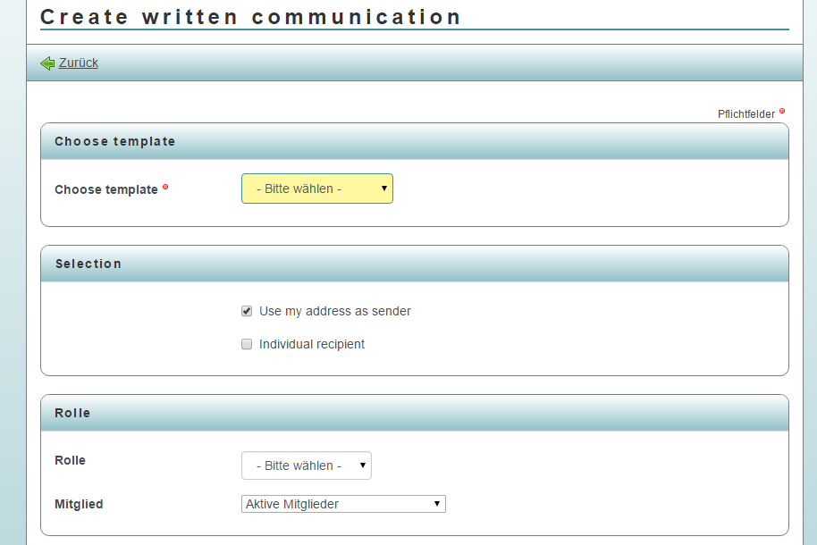

ich habe folgendes Problem.
Möchte ich einen Brief erstellen, sind die oberen 2 Felder in Englisch, der Rest aber in deutsch.
Im Firefox tritt das Problem nicht auf, im Chrome und IE schon.
Fehler bei der Sprache vom Briefmodul
Kennt jemand das Problem und hätte eine Lösung parat?
Danke!

kann das absolut nicht nachstellen. Sprachdateien sind ok.
Getestet mit IE, Mozilla, Chrome, Safari
Am besten du lädst die Dateien nochmals runter und tauschst am Besten alles aus. Gehe von einem lokalen Problem bei dir aus. -> Browser Caches löschen.
VG Thomas

Ist evtl. de_sie eingestellt oder alte Sprachdateien.
Die Fallback Sprache ist ja englisch. Sieht so aus als würde er nicht alle deutschen Texte finden.

Das könnte sein.
de_sie unterstützt das Plugin nicht.

Hallo Zusammen!
In der Tat, es lag daran, dass de_sie eingestellt war : )
Vielen Dank!

Wenn du das "Síe" Format verwenden möchtest für Admidio, dann kannst du dir die de.xml im Plugin einfach kopieren und umbenennen in de_sie.xml.
In der Sprachdatei des Plugins sind keine Sprachtexte enthaltn, die für die Anrede relevant sind.
Werde das dann auch in der nächsten Version übernehmen.
