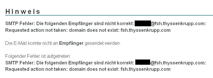

Anbei die Fehlermeldung (der Name wurde ebtfernt):

steht schon in der Fehlermeldung, dass die Domain fsh.thyssenkrupp.com nicht existiert. Hab das gerade geprüft. Der Fehler liegt also in der Mailadresse.

ja ... das ist klar. Aber der Mailversand kam an dieser Stelle zum erliegen (hat abgebrochen).
Das ist unschön :wink: Es kann doch immer mal passieren dass Mitglieder sich vertippen oder die Mailadresse nicht mehr existiert. Da sollte das Programm eine Fehlermeldung absetzen, aber auf keinen Fall abbrechen. :roll:

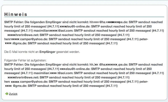

Ich habe mal testweise die Anzahl der Empfänger auf 500 erhöht, auch das brachte keinen Erfolg:

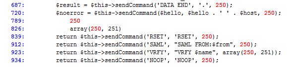

habe jetzt auch so eine ähnliche Fehlermeldung bekommen. Hier geht es aber mehr um ein Limit von 250 Mails pro Stunde. Woher kommt diese Meldung? Vom Provider oder von Admidio?
Mein Provider ist "Profihost" und das Paket dort ist das "Webhosting Highend".
Habe beim Provider nichts gefunden, was auf ein Limit hinweisen würde, werde aber zur Vorsicht noch nachfragen. Kann mir das aber bei diesem Hostingpaket nicht vorstellen.
Bei der Suche nach der ominösen Zahl 250 bin ich auf die "class.smtp.php" gestossen, in der diese Zahl in 8 verschiedenen Zeilen vorkommt. Vielleicht hat dies zu der Fehlermeldung geführt.
Re: E-Mail Versand
Also die Stückzahl ist kein Problem von Admidio, sondern wahrscheinlich vom Hoster. Es kann sein, dass ein Hoster aufgrund von Spam Limits setzt, diese muss man wissen und dann kann man das entsprechend in Admidio Konfigurieren . Hier haben wir momentan sehr viele Möglichkeiten eingebaut, so dass man eigentlich jedes Szenario abbilden kann.
