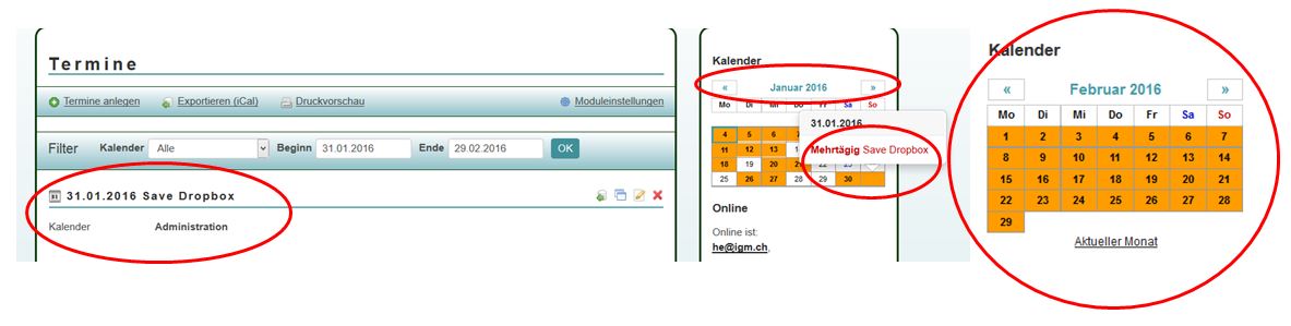

Ein RIESEN Fehler habe ich jetz. Alle Termine die ich als Ganztägig auf den letzten des jeweiligen Monats lege, diese werden (in der Sidbar) als Mehrtägig eingetragen und füllen auch gleich den nächsten Monat...
Beispiel: (auch im Dateianhang zu sehen)
Ich erstelle den Termin vom 31.01.2016 bis 31.01.2016 als Ganztägig
- Der Termin wird vom 31.01.2016 bis 29.02.2016 eingetragen
Ich erstelle ein Termin vom 30.01.2016 bis 30.01.2016 als Ganztägig
- Der Termin wird nur am 30.01.2016 angezeigt
Im Kalender selbst sind die Termine jeweils korrekt... Nur in der Sidbar (leider) nicht.

Welche Admidio Version hast du? Mit 3.0.6 kann ichs nicht nachvollziehen.

Jo, 3.0.6 ist im Einsatz... Könnte es auch sein das es beim Update von 3.0.4 (ich glaube das war die Version vorher ev. auch 3.0.2) etwas falsch gelaufen ist?
Bin zwar nicht ganz soooooo blöd, aber es könnte sein das ich da ev. etwas falsches gemacht habe :roll: , deshalb die Frage hier: Ist der Fehler unter 3.0.x bekannt?

So, habe das mal eine neue Instanz von Admidio 3.0.6 Installiert.. Selber "Fehler" :o
Habe auch mal probiert die PHP Version (Standart 5.5, tiefer geht nicht mehr) umzustellen.
5.6 Keine Änderung
7.0 Absturz (naja.. war klar..)
Die neue Instanz ist total Jungfräulich wie die DB auch. An dem kann es also auch nicht liegen.
Vielleicht noch ein Tipp?

Hast du auch das neueste Kalenderplugin Vers. 2.0.2 in Verwendung? Da hat es nämlich in letzter Zeit einige Änderungen bzgl. der angezeigten Termine gegeben.
LG Giovanni9030

der Fehler ist bereits behoben in der Version 2.0.3 die du hier findest:
http://www.admidio.org/dokuwiki/doku.ph ... s:calendar
Wir sind gerade dabei den Pluginbereich neu aufzubauen, aus diesem Grund ist jetzt leider diese Version noch nicht hier im Forum verlinkt bzw. der neue Pluginbereich noch nicht direkt auf der Homepage :/
