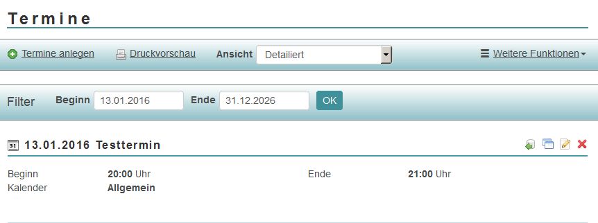

Wenn im Terminmodul noch keine Termine angelegt sind (beispielsweise nach einer Neuinstallation) befindet sich ein unnötiges Dropdownfeld im Bereich Filter. Sobald ein Termin im Modul angelegt ist, ist dieses Feld nicht mehr vorhanden.

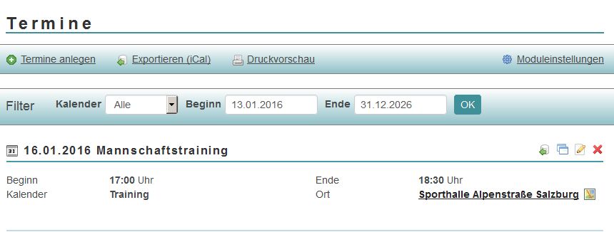

du kannst Recht haben mit dem Dropdown fürs Kalendermodul, nur dann haben wir hier mehrere Fehler:
- Dropdown ist an der falschen Stelle, es muss vor das Wort "Beginn" (vgl Screenshot oben)
- Dropdown kann bei keinen Terminen entfernt werden, da es leer ist
- Wenn ein Termin eingetragen ist, erscheint der Filter Kalender überhaupt nicht mehr
Der folgende Screenshot zeigt das Verhalten aus der Demo (Version 3.0.6)
Gruß Offe
