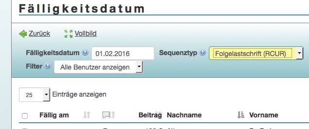

Einen hab ich noch:
An Punkt 2 Deiner Liste könnte ich aber doch auch sagen, er soll sie alle auf RCUR setzen, zumindest sagt das die Hilfe aus:
"Der hier eingestellte Sequenztyp wird gleichzeitig mit dem Setzen eines Fälligkeitsdatum gesetzt."
Bildschirmfoto 2016-01-22 um 11.13.55.jpg (39.82 KiB) 34615 mal betrachtet
Habe ich natürlich auch probiert, geht aber nicht, wird nichts gesetzt, nur das Fälligkeitsdatum.
Don
Beiträge: 669
Wohnort: 86856
Re: Mitgliedsbeitrag 4.0.0 Bug-Sammlung
Beitrag von rmb »
Hallo Don,
den Weg über Fälligkeitsdatum wollte ich zuerst auch beschreiben, hab' dann aber auch gemerkt, dass hier ein Fehler im Programm ist. Geht nur, wenn man einen Nutzer anklickt, nicht bei allen. Dachte, das merkt keiner :wink: :wink:
Ich mache gerade meine Plugins fit für Admidio 3.1. Dabei werde ich dann auch diesen Bug beheben.
