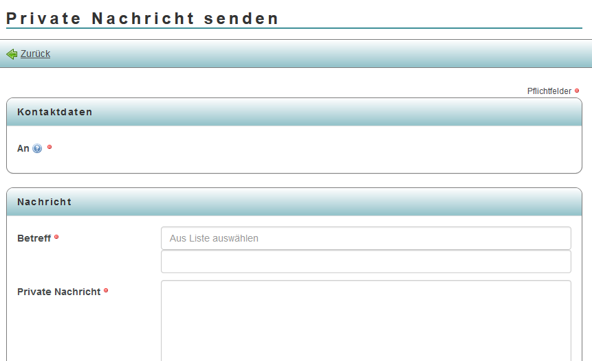

danke, super dass du den Fehler gefunden hast. Nun hat sich im Bereich "Private Nachrichten" nur noch ein Designproblem ergeben, wenn kein User zur Auswahl steht. Hierbei wird das Userfeld dort angezeigt, wo normal die Betreffzeile steht und diese rutscht um eine Zeile nach unten. (Eventuell auch bei "Email schreiben", aber hier habe ich zu viele Gruppen, sodass ich es nicht prüfen kann)
Gruß Offe

Der angesprochene Designfehler ist immer noch da und wird nicht durch einen Hinweis abgefangen.
Ich habe dir dies nun mal auf der Spielwiese mit dem User TestuserOffe (Passwort Test1234) nachgestellt. Logge dich mit dem User ein und versuche eine Private Nachricht zu schicken. Dazu musste ich in den Rolleneigenschaften den Wert für "Rollenmitgliedschaft sehen" auf "Nur Rollenmitglieder" setzen. Da TestuserOffe nur einer Rolle angehört, der er auch nur alleinig Mitglied ist, erscheint der Designfehler.

stimmt. Er war nur bei den Emails behoben.
Jetzt aber auch bei den Nachrichten.
