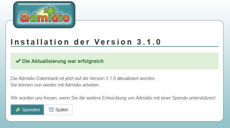

Re: Update auf 3.1
Lieber fasse,
so hat es funktioniert, juhuu!
- Success.JPG (44.78 KiB) 18085 mal betrachtet
