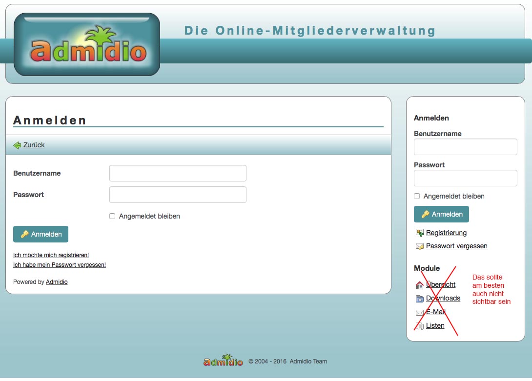

Guten Abend,
ich bin begeistert von Admidio! Leider bin ich hinsichtlich PHP nicht besonders versiert.
Gänzlich erfreut wäre ich daher, wenn man es einrichten könnte, dem nicht eingeloggten Gast nur eine Loginseite anzuzeigen. In etwa sollte es so aussehen wie die Loginseite, die Admidio selbst an Bord hat: /adm_program/system/login.php, sodass der Gast keinerlei Inhalte sieht.
Ich hätte also statt dieser Ansicht:
gerne etwas ähnliches wie diese:
Ist das realisierbar?
Sofern dies nicht möglich ist, kann man irgendwie "Downloads", "E-Mail" und "Listen" anderweitig ausblenden auf dieser Seite?
Ich würde mich über Eure Hilfe sehr freuen.
Beste Grüße
Ivo

Das Modul Menü ausblenden müsste ausblendbar sein wenn du folgenden Code um die makierten Zeilen packen würdest.
https://github.com/Admidio/admidio/blob ... hp#L18-L92
if ($gValidLogin)
    ... // Markierter Code
So sind die Module Menüpunkte nur im eingeloggten zustand sichtbar.
Für die Loginseite:
https://github.com/Admidio/admidio/blob ... hp#L56-L57
abändern in:
if ($gValidLogin)
    header('Location: adm_program/index.php');
else
    header('Location: adm_program/system/login.php');
Dann bekommen nicht eingeloggte auf die login seite und die eingeloggten auf die normale Startseite
Hab nichts davon real getestet sollte aber so funktionieren

Hallo XimeX,
deine erste Lösung war ein Volltreffer. Funktioniert! Vielen Dank.

ich bin ja blöd. es gibt die funktion sogar schon. geh in die Einstellungen->Allgemein
Dann bei:
- Startseite (Besucher): adm_program/system/login.php
- Startseite (Angemeldete Benutzer): adm_program/index.php

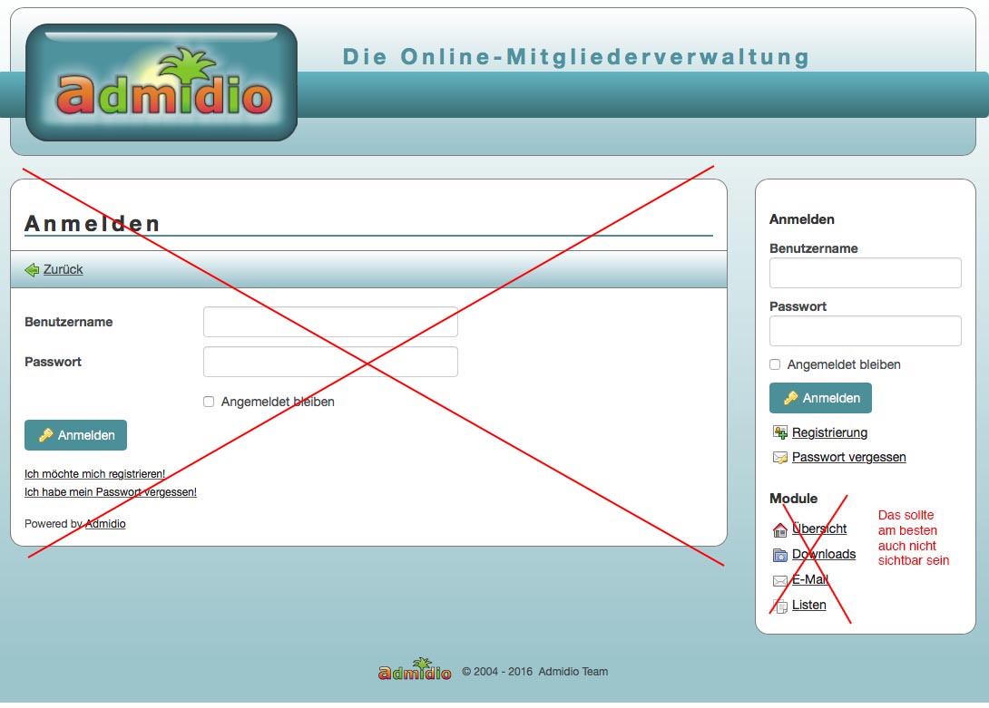

Jetzt habe ich von den ersten Testnutzern vielfach die Rückmeldung bekommen, dass sie von den nebeneinander befindlichen, letztlich identischen, Loginformularen verwirrt sind.
Da sich zum Teil auch sehr alte Leute einloggen sollen und ich so geringe Zugangshindernisse wie möglich schaffen möchte, meine Frage:
Kann man sich auf der Loginseite vollständig auf ein kleines Loginfenster beschränken und den left-block komplett ausblenden?
Also:
Kann man schließlich das schmale rechte Loginfenster dann zentrieren?
Re: Gast nur Loginseite anzeigen?
Um das Menü rechts wegzubekommen (im ausgeloggten zustand) musst du nur folgende Zeilen mit einem
if ($gValidLogin)
umschließen.
https://github.com/Admidio/admidio/blob ... p#L18-L124
Den rechten Bereich zentrieren wird schwer. Wie wäre es mit einer reinen Info seite in der Mitte? Also zb nur Text oder ein Bild mit Pfeil nach rechts zum Login?

Ich finde deinen Vorschlag mit Text in der Mitte ganz gut.
Wie würde das funktionieren?

Du erstellst einfach ein php file (zb im ordner adm_program/system/mein_hinweis.php) auf das du weiterleitest. In das file schreibst rein was du in der mitte sehen willst. Also Text oder bild etc. Bsp code unten
Und dann richtig einstellen:
Startseite (Besucher): adm_program/system/mein_hinweis.php
Ich hoffe der code stimmt so.
<?php
require_once('common.php');
$headline = 'Überschrift für diese Seite';
$gNavigation->addUrl(CURRENT_URL, $headline);
$page = new HtmlPage($headline);
$page->addHtml('<div>Für den Login schau da nach rechts ==></div>');
$page->show();
