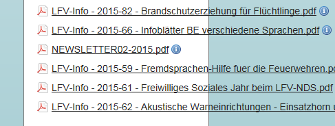

Moin,
ich habe noch eine andere Frage zu den sidebar_downloads, bei mir funktioniert der Zeilenumbruch bei der Anzeige der Downloads auf der rechten Seite nicht. Das hat zur Folge dass die Anzeige der Dateinamen nach rechts außerhalb verrutscht. Ist das ein neuer Bug?

Hi Magnet,
füge mal bitte in deiner admidio.css folgenden Code hinzu:
.admidio-plugin-content > div > a {
    white-space: normal;
Damit sollte es dann funktionieren.

Hi fasse,
vielen Dank, jetzt klappts mit Zeilenumbrüchen! Fließt die Änderung in das nächste Update?
