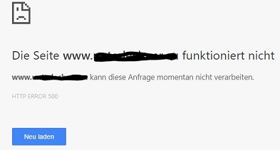

habe heute mit Admidio 3.2 das Plugin Mitgliedsbeitrag ausprobiert.
Funktioniert bis auf den Punkt Beitragszahlungen bearbeiten. Hier kommt unten stehende Fehlermeldung.
Im Log steht folgendes:

@Giovanni9030: Das sind nur Warnhinweise aber keine wirklichen Fehler. Kommen noch andere Fehlermeldungen bzw gibts andere hinweise woran es liegen könnte?

Hallo XimeX, @Fasse
Es wird nur die unten stehende Seite mit der ganzseitigen Meldung angezeigt. Ein neues Laden der Seite funktioniert nicht, auch wird keine Tabelle ausgegeben, es gibt nur die Möglichkeit im Browser zurück auf die vorherige Seite zu gehen.
http://www.xxxxxxxx.xx/admidio/adm_plug ... yments.php
Hier nochmal der Fehlercode, mittels aktiviertem Debug erstellt.
Fatal error: Uncaught TypeError: Argument 1 passed to HtmlTable::setDatatablesColumnsHide() must be of the type array, integer given, called in /home/.sites/210/site1823/web/admidio/adm_plugins/mitgliedsbeitrag/payments.php on line 399 and defined in /home/.sites/210/site1823/web/admidio/adm_program/system/classes/htmltable.php:292 Stack trace: #0 /home/.sites/210/site1823/web/admidio/adm_plugins/mitgliedsbeitrag/payments.php(399): HtmlTable->setDatatablesColumnsHide(9) #1 {main} thrown in /home/.sites/210/site1823/web/admidio/adm_program/system/classes/htmltable.php on line 292
Giovanni9030
Beiträge: 247
Re: Fehlerseite bei Plugin Mitgliedsbeitrag
Beitrag von Giovanni9030 »
die Fehler wurden mit der neuen Version behoben.
Kann als erledigt betrachtet werden.
