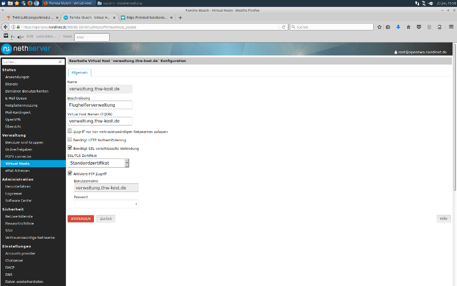

gerald_FS
Beiträge: 24
Registriert: 26. Jan 2017, 23:18
Re: https-Protokoll funktioniert nicht
Beitrag von gerald_FS »
Ein Foto sagt mehr als tausend Worte!
Da haben wir das Problem. Aber jetzt ist die spannende Frage warum das so ist.
Hast du da einen Proxy der vorgeschalten ist der sich um TLS kümmert? PHP erkennt einfach nicht das der Request per https gemacht wurde. Welchen Webserver hast du? (nginx, apache, ...) Hast du ein Webhosting oder Root Zugriff?
gerald_FS
Beiträge: 24
Also mein lokaler Server ist NethServer 7.2RC4.
Dieser steht im Keller somit habe daher vollen Zugriff!
Webserver läuft Apache, und die Seite ist als virtueller Host eingerichtet.
- Zertifikat ist letsEncrypt (Standart)
- Proxy (Squid mit UBF) lokal habe ich abgeschalten, den hatte ich auch schon in Verdacht ;-)
