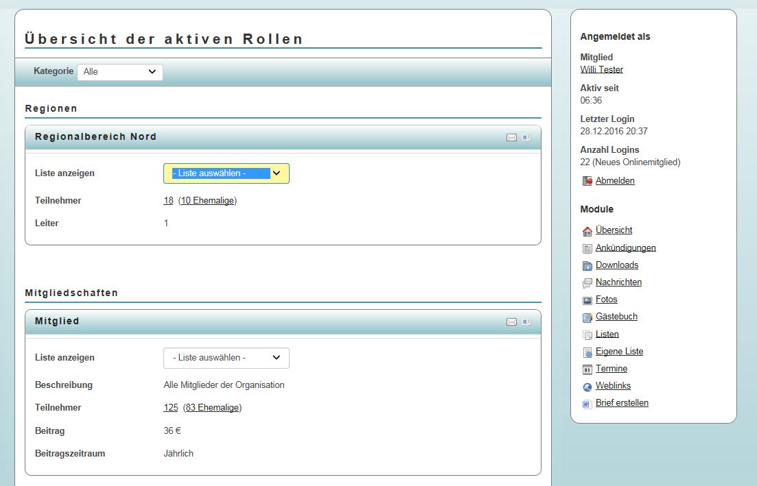

ich bin gerade neu dabei, Admidio als Vereinsverwaltung für unseren Verein einzurichten.
Hier stoße ich gerade auf ein Problem: Ein Mitglied der Rolle "Mitglied" kann immer eine Liste von "Ehemaligen" sich aufrufen.
Das finde ich persönlich nicht so schön, und vielleicht einige "Ehemalige" auch nicht, wenn sie weiterhin von JEDEM mit ihrer Adresse aufzufinden sind. Wenn der "Vorstand" das kann ist es ja i.o.
Nun meine Frage: gibt es eine Möglichkeit diese "Ehemaligen" aus dem Sichtfeld der "normalen" Mitglieder zu entfernen ohne sie gleich komplett aus der DB zu löschen? Wie macht Ihr das bei Euch im Verein?

Guten Morgen Hans,
das hatte ich auch schon gemacht - schau mal meinen Screenshot: Mein "Willi Tester" ist mein ordinäres "Test-Mitglied", Mitglied in den Rollen Mitglieder und Regionalbereich Nord. Wenn dieser jetzt auf "Listen" geht werden ihm entsprechend die Auswahl zur Listenansicht angezeigt. Unter anderem die Teilnehmer einer Liste und !!!! die (xx Ehemalige). Klickt er nun auf die Ehemaligen werden ihm die inkl. Adresse angezeigt.
In den Rollen ist eingestellt dass er "Nur Rollenmitglieder" sehen drf und "Nur an Rollenmitglieder" schreiben darf.
Wie kriege ich jetzt diese "Ehemaligen" weg...
Vielen Dank noch mal...
Stefan

So - habe jetzt noch mal einen Nachtrag:...
habe die letzten Stunden noch ein wenig mit "Rollen" gespielt und dabei ist mir aufgefallen, dass dieses Problem bei neu erstellten Rollen (nach dem Entfernen des Haken "Option alle Benutzer anzeigen") nicht mehr auftritt.
Also alle Rollen löschen, neu anlegen, dann klappt es auch...
Bei so einem kleinen, übersichtlichen Verein wie dem unseren ist es mal eben gemacht - andere werden wohl größere Probleme haben ;-)
In diesem Sinne...
erst einmal vielen Dank und einen guten Rutsch...
Stefan
