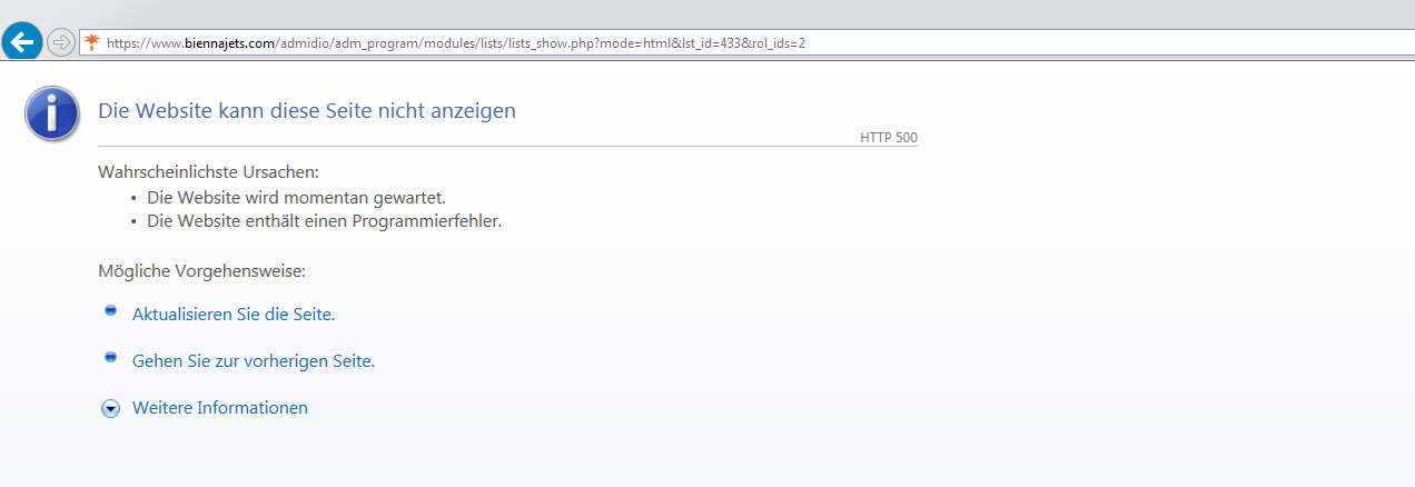

Wir haben viele Listen die ein oder mehrere Felder mit "Datum" enthalten.
Nach dem Upgrade auf 3.2.9 haben wir mit Listen, die ein Datum enthalten Probleme. Startet man die Liste zur Anzeige, so kommt keine Liste sondern der HTTP Fehler 500.
Habe mit Testlisten versucht den Fehler einzugrenzen. Einzelne Datumsfelder z-B. Geburtstag gehen. Von uns neu eingefügte Felder mit Datentyp "Datum" gehen wiederum nicht.
Gibt es eine Möglichkeit irgendwie ein Debugger einzuschalten, damit ich Euch mehr Informationen zum Problem liefern könnte?
Liebe Grüsse
Gérald

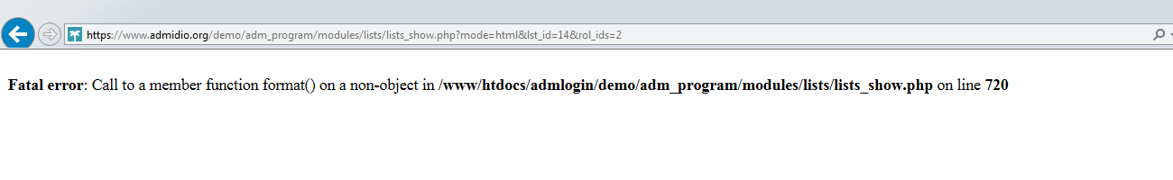

Re: Http Fehler 500 bei Starten Liste mit Datum
Hallo zäme,
Konnte jetzt Fehler in der Demorganisation von Admidio nachstellen.
Wenn ich diese Liste aufruft, dann kommt derselbe Fehler, wie bei uns.
Ich weiss jetzt auch wie es zustande kam.
Habe neues Feld aufgenommen, dieses fälschlicherweise als Text 100 angelegt.
Danach es in Datum geändert.
Wenn man dann dieses Datum in eine Liste aufnimmt, dann kommt es zu dem Fehler.
Wenn man Datentypen ändern kann, dann sollte es auf der DB auch entsprechend initialisiert werden, so dass es nicht beim aufrufen einer Liste zum Fehler kommt.

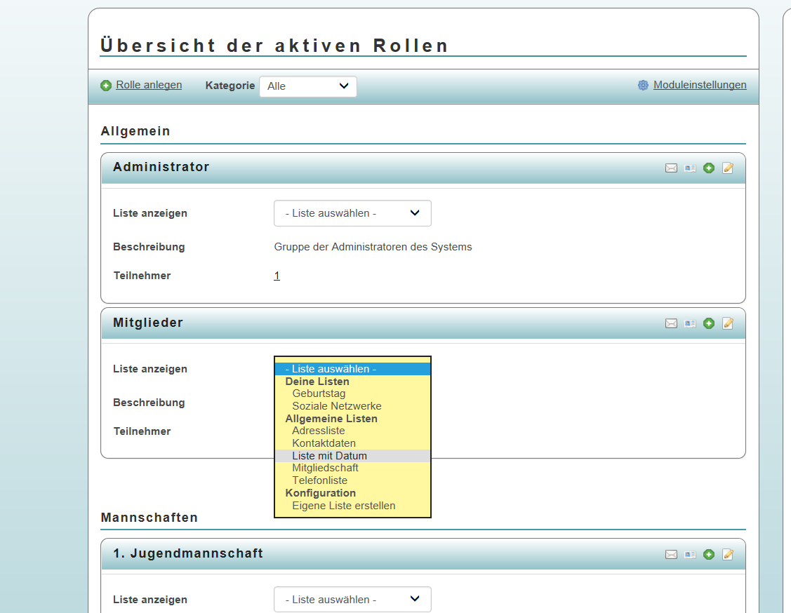

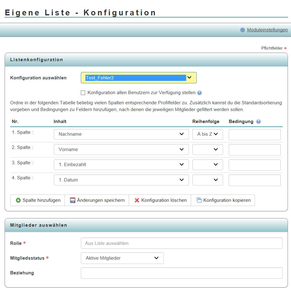

- Resultat des Fehlers
- Fehler2.png (16.66 KiB) 32755 mal betrachtet
- So selektiert man die Liste
- Fehler_Datum.png (66.76 KiB) 32755 mal betrachtet
