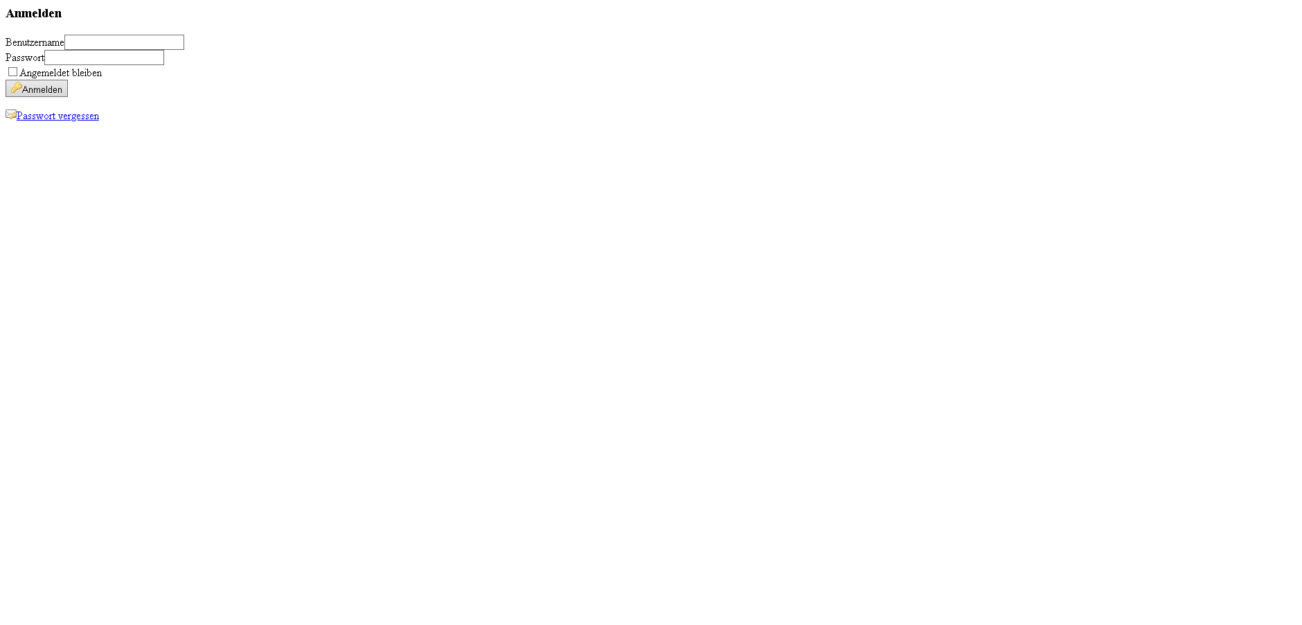

Moin zusammen,
Vorgehensweise:
1. BackUps erstellt (Files & DB)
2. Alle Dateien gelöscht bis auf den Ordner /adm_my_files/
3. Dateien der Version 3.3.0 hochgeladen
4. Startseite aufgerufen, DB-Update durchgeführt
Bis zu diesem Schritt läuft alles normal, bis hier hin alles ok
5. Nach dem DB-Update die Startseite aufgerufen: Layout kaputt, alles tuto kompletti im Eimer
6. Alle Dateien gelöscht, DB gelöscht, Datensicherungen von 3.2.14 eingestellt, alles wieder ok
Screenshot der Anmelde-Maske:
PHP: 7.0 / mySQL: 5 / SSL via letsencrypt / Server: all-inkl.com / Browser: Opera 52.0.2871.64 auf Windows 10 - 64bit
