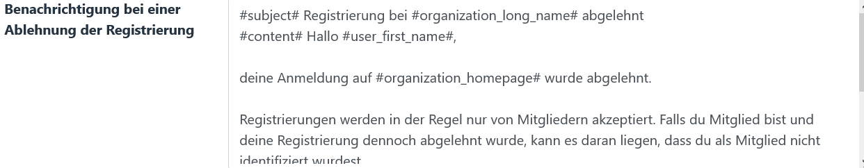

beim Testen einer Registrierung eines bereits registrierten Mitglieds kann bekanntlich die Administration diese erneute Registrierung ablehnen. Das funktioniert auch. Aber in der Ablehnungs-Mail fehlt der Vorname
Ablehnungs Mail Registrierung bei Fachvereinigung Sportkegeln e.V. abgelehnt - .png
Ablehnungs Mail Registrierung bei Fachvereinigung Sportkegeln e.V. abgelehnt - .png (48.93 KiB) 20712 mal betrachtet
Hier noch die Einstellungen in Admidio:
Einstellung in Admidio Benachrichtigung bei einer Ablehnung der Registrierung.png
Einstellung in Admidio Benachrichtigung bei einer Ablehnung der Registrierung.png (23.82 KiB) 20712 mal betrachtet
Habe ich falsche Einstellungen ?

vielen Dank für den Hinweis. Das Problem besteht auch schon in der 3.x.
Ich habe es jetzt für die 4.x gelöst und auf dem Playground ist der Fix auch schon drin.
https://github.com/Admidio/admidio/issues/945
