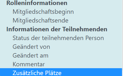

Es werden nur Listen angezeigt, die keine Felder aus den Kategorien "Rolleninformationen" und "Informationen der Teilnehmenden" enthalten, weil diese Felder nur mit einer ausgewählten Rolle funktionieren.
Screenshot 2022-02-09 130829.png (25.24 KiB) 20302 mal betrachtet

Eigentlich hab ich dem Fragesteller geantwortet und nicht mir. Das Problem mit Daten die ich nicht sehen darf, kann ich gar nicht entdecken, da die Spalten die man nicht sehen darf sowieso nicht angezeigt werden. Aber auch als Administrator, der alle Spalten sehen darf gehen bestimmte Felder nicht, weil sie auf Daten aus den Rollen zugreifen die ohne Rollenzugehörigkeit ggf. nicht existieren.
Siehe dazu meine Fehlermeldung https://www.admidio.org/forum/viewtopic.php?f=3&t=9130.
Die Betreffenden Listen werden zwar nicht zur Auswahl gestellt, wenn ich sie aber nachträglich ändere kommt es zu Fehlern.

ja, das ist es tatsächlich. Listen mit Spalten aus Rolleninformation werden ausgeblendet. Danke für die schnelle Antwort.
könnte es hilfreich sein, diesen Hinweis bei der Listenkonfiguration zum Modul Mitglieder mitaufzunehmen?
