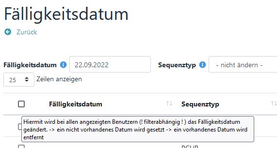

ich muss das Thema nochmal aufgreifen.
Ich habe wie oben beschrieben dies Versucht - selbst das löschen des vorhandenen Fälligkeitsdatums brachte kein Erfolg.
Warum?
Wenn ich das wie oben beschrieben den Pfad öffne, kann ich keine Mitglieder selektieren, es werden einfach keine angezeigt.
Selektionen kann ich alle ändern aber das Ergebnis ist immer das selbe.
Beiträge: 669
Wohnort: 86856
Re: Mitgliedsbeitrag Fälligkeitsdatum
Beitrag von rmb »
Hallo Eddy,
damit im Modul Fälligkeitsdatum etwas angezeigt wird, sind bestimmte Mindestvoraussetzungen nötig. Das sind:
• das Profilfeld Beitrag darf nicht leer sein
• eine Mandatsreferenz muss vergeben sein
• ein Mandatsdatum muss eingetragen sein
• eine IBAN muss eingetragen sein
• und das Profilfeld Bezahlt muss leer sein
Ruf mal das Profil eines Mitglieds auf und trage in diese Profilfelder Werte ein. Danach sollte genau dieses eine Mitglied im Modul Fälligkeitsdatum angezeigt werden.
