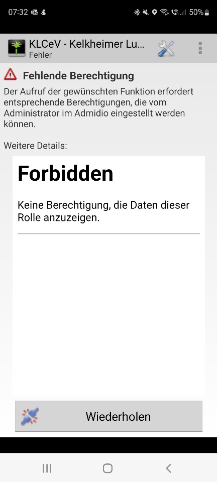

Hallo.
Mit dem Update auf Admidio 4.1.11 gibt es ein Berechtigungsproblem mit den Listen in Appmidio.
Ich sehe alle Listen, beim öffnen einer Liste erhalte ich die Meldung keine Berechtigung (siehe Screenshot)
Innerhalb Admidio funktioniert alles perfekt.
Beste Dank und Grüße,
Andreas
Andreas

Re: Listen in Appmidio
Hat das mit der 4.1.10 noch funktioniert?
Wenn ich mich nicht täusche, hat es vor 4.1.11 funktioniert. Updates spiele ich immer zügig ein.
Betrifft das alle Rollen?
Hallo
Ja das betrifft alle Rollen.
Hallo Alle,andreas_vossberg hat geschrieben: ↑8. Mai 2022, 07:36 Hallo.
Andreas
gab es dafür eine Lösung?
Ich habe das Gleiche Problem!?
Beste Grüße Tom
heute habe ich mir das Problem noch einmal angeschaut und denke, dass ich die Ursache gefunden habe.
Bitte ersetzt die entpackte Datei im Ordner adm_program/system/classes .
Klappt es nun mit Appmidio?
- TableRoles.php.zip
- (5.64 KiB) 1377-mal heruntergeladen
Top und Danke,
bei mir funktioniert es.
