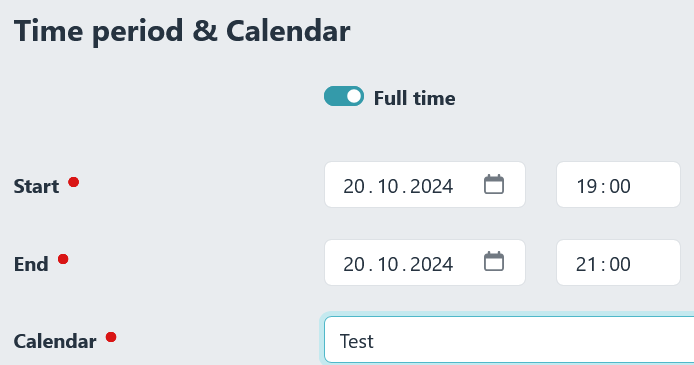

neuer Eintrag bei Events-Calendars
Time period
Time period @ Calendar.png (14.09 KiB) 394130 mal betrachtet

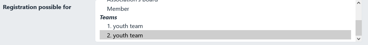

Registration possible
Registration possible for.png (9.34 KiB) 394130 mal betrachtet

Member legt Event Test 22.10.2024 Test an;
Time Period: Full time , Calendar: Test, Enable registration: Registration possible for: 2. youth team,
Allow comments, Participants can view aber nicht Participants can send emails was ohne mein zutun nun erlaubt ist

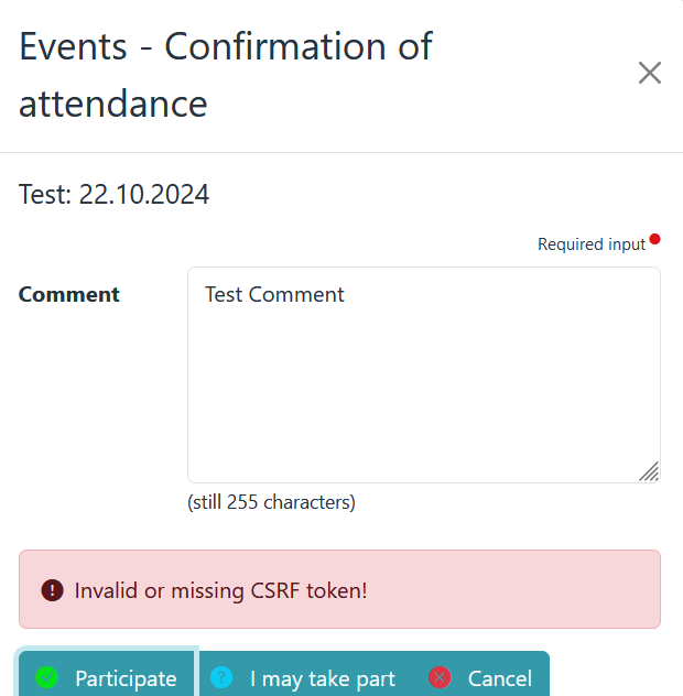

Nun versucht Member sich mit Participate?; Events - Confirmation of attendance erscheint; Comment eingegeben
und alle drei Möglichkeiten (Participate, I make take part, Cancel erzeugen: Invalid or missing CSRF token
somit keine Teilnahme möglich !

Beiträge: 6400
Re: Events - Edit calendar
vielen Dank für die ausführliche Beschreibung. Damit konnte ich die Probleme nachvollziehen und lösen.
