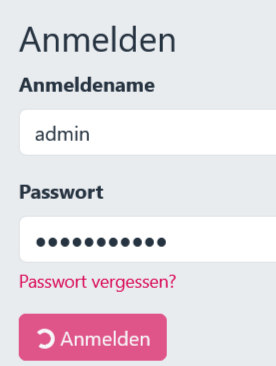

bin dabei die admidio-5.0-Beta.1 bei mir zu testen und auf folgendes Problem gestossen:
Anmeldung via Übersicht
Übersicht - www.fvs-kegeln.de.png (21.68 KiB) 53887 mal betrachtet
nach dem 'drücken' Anmelden geht es leider NICHT weiter; sondern dreht + dreht + usw. dreht immer noch !

beim Auruf von admidio wird das untere Bild gezeigt (Anmelden)
nicht genutzt und auf das obere Bild verzweigt (Übersicht)
seid 5 Minuten dreht es sich !!!
debug 0 1 ohne log

ich habe mich nicht im unteren Bild angemeldet sondern nur auf der Übersicht versucht

Du befindest dich auf der Übersichtsseite und versuchst dich dort einzuloggen. Das Login über die Login-Seite funktioniert normal. Über die Kachel auf der Übersichtsseite funktioniert es nicht.

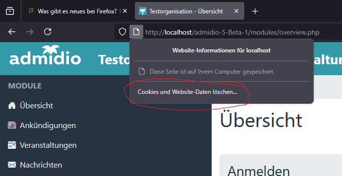

In Firefox musst du zunächst die Startseite von deiner lokalen Admidio-Instanz öffnen.
Dann gibt es oben links neben der Suchleiste ein "Dateisymbol". Dort kannst du dann die "Cookies und Website-Daten löschen".
Die Entwickler-Konsole öfffnest du über die F12 - Taste.

Das Problem scheint von der Einstellung „Automatisch anmelden“ verursacht zu werden. Wenn die Option abgewählt ist, wird als Rückgabewert „null“ verwendet, obwohl ein bool Wert erwartet wird.
Das Problem sollte mit diesem Commit behoben sein.
