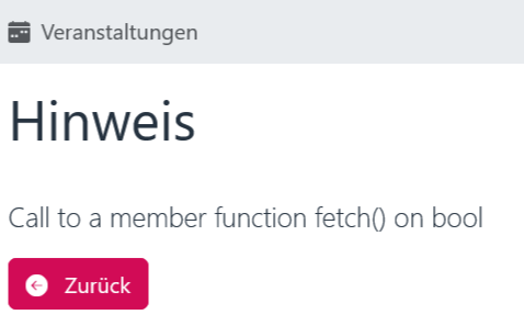

Hallo Fasse + admidio-Team,
das ist mir in V5 Beta 2 aufgefallen; der Text müßte doch deutsch sein, da Einstllung : deutsch (du)
- Hinweis bei Mitglied OHNE Berechtigung Veranstaltungen zu verwalten.png (21.25 KiB) 108398 mal betrachtet
Re: Hinweis bei Mitglied OHNE Berechtigung Veranstaltungen zu verwalten
das ist eine Fehlermeldung von PHP. Diese sollte eigentlich nicht kommen, sondern ist ein Fehler im Code. Kannst du bitte genauer beschreiben, wann es zu dieser Fehlermeldung kommt. Was muss ein Benutzer ohne die Berechtigung machen?
Re: Hinweis bei Mitglied OHNE Berechtigung Ankündigungenen zu verwalten
der Hinweis entsteht, wenn der user zwar registriert ist, bei uns ist das ein 'technischer' user in der Rolle Geschäftsstelle, aber nicht auch der Rolle Mitglieder zugeordnet ist
und
außerdem bei den Einstellungen/Ankündigungen/Zugriff auf das Modul : Zugriff nur für angemeldete Mitglieder eingetragen ist
und
der Rolle Geschäftsstelle keine Berechtigungen für die Ankündigungen gestattet ist.
Betreff muss/sollte von Veranstaltungen in Ankündigungen geändert werden, denn da ist der Hinweis aufgetraten.
Im Hinweis stand/steht Veranstaltungen; hatte das einfach übernommen.
Übrigens in der V4 funktioniert es bei den oben genannten Voraussetzungen.
und
und
ich bekomme das Verhalten nicht nachgestellt. Irgendwas übersehe ich da noch.
Schaffst du es das im Playground nachzustellen?
Markus
Markus
melde dich mit : testuser + PW: testuserpw an
dann bekommst du : Call to a member function fetch() on bool
Ich habe im playground gestern die Demo Daten neu installiert und jetzt erst gesehen, dass du greno dort Änderungen zum Testen vorbereitet hast…
Kannst du dort bitte wieder den testuser anlegen, damit wir uns anschauen können, wann es zu der Meldung kommt?
MightyMCoder
MightyMCoder
Hi M.,
auf der Spielwiese kannst du es sehen;
Vielen Dank Greno.
MIt diesen Beispieldaten konnte ich das Problem jetzt auch bei mir Lokal nachvollziehen.
Ich schaue es mir an.
- MightyMCoder
- Developer
- Beiträge: 180
das Problem sollte mit der kommenden Beta 3 behoben sein.
MightyMCoder
MightyMCoder
